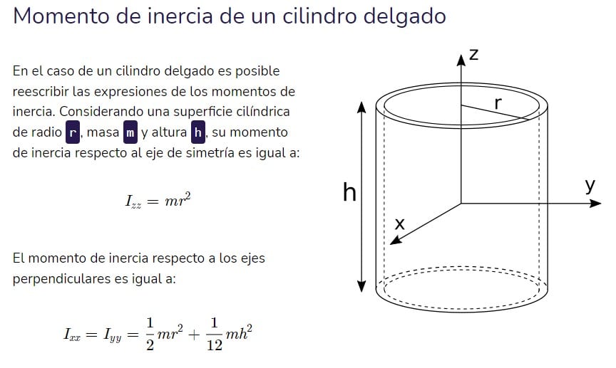

Publicado por Cristian Saez Cid el 25 de febrero de 2023 a las 02:37Para la regla N°2 “líneas menores”, ¿A que se refieren con inercia combinada, y porque es importante aumentar esta inercia?
Luis Ramos respondió hace 3 meses 2 Miembros · 1 Respuesta -
¡Hola @cristian-saez-cid !
Nos referimos al momento de inercia de la tubería. Ten en cuenta que según la fórmula de flecha máxima, cuanta más inercia tengamos, mayor puede ser la la distancia L entre soportes. (imagen 1).
Por lo tanto, si apuntalamos una tubería de diámetro muy pequeño (poca inercia) con otra de diámetro más grande (mucha inercia) (imagen 2 para su cálculo), conseguimos que la inercia de la tubería pequeña se beneficie de la inercia de la tubería grande. Aumentando así a inercia combinada y pudiendo colocar menos soportes.
Así conseguimos ahorrar coste en su soportado y ser más eficientes 🙂 ¡Saludos!
