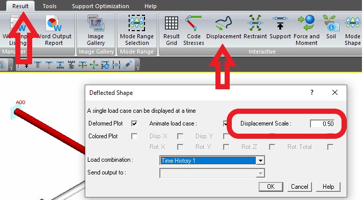

    Buenos días @luis-ramos , espero que estés bien.
    Te escribo porque cuando te seguí en uno de los pasos cuando explicabas como hacer el ajuste de la resolución de los dezplazamientos no me apareció la opción de ajustar el valor. Y siempre los desplazamientos cuando los simulos se ven muy exagerados ¿me podrías ayudar con esto?. Tengo Autopipe 2024 instalado y cuando haces explicaciones hay diferencias en algunas cosas, ¿quizás esta sea una? Ejemplo: ejemplo: la ventana de reporte de resultados al final es deferente a la que indica el video.
    Saludos cordiales.

    Hola @juantroncoso !
    Bentley ha cambiado el selector de escala de la deformada. Ahora se encuentra directamente pulsando en “Result>Displacement”.
    Así puedes cambiarlo justo antes de ver la deformada 👌🏽
