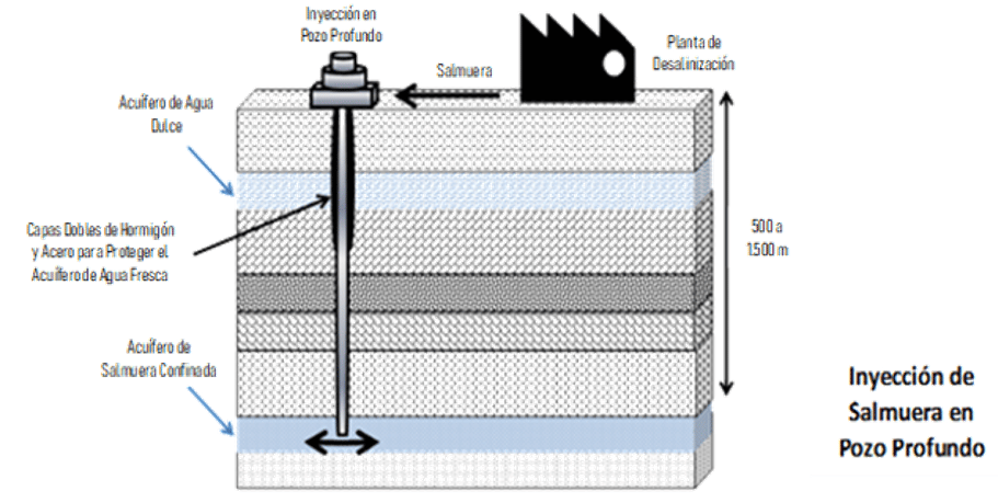

    Inyección profunda: Consiste en inyectar los residuos líquidos en el subsuelo a través de pozo profundo (siempre que se determine que no hay impacto ambiental en el subsuelo). (imagen 1)

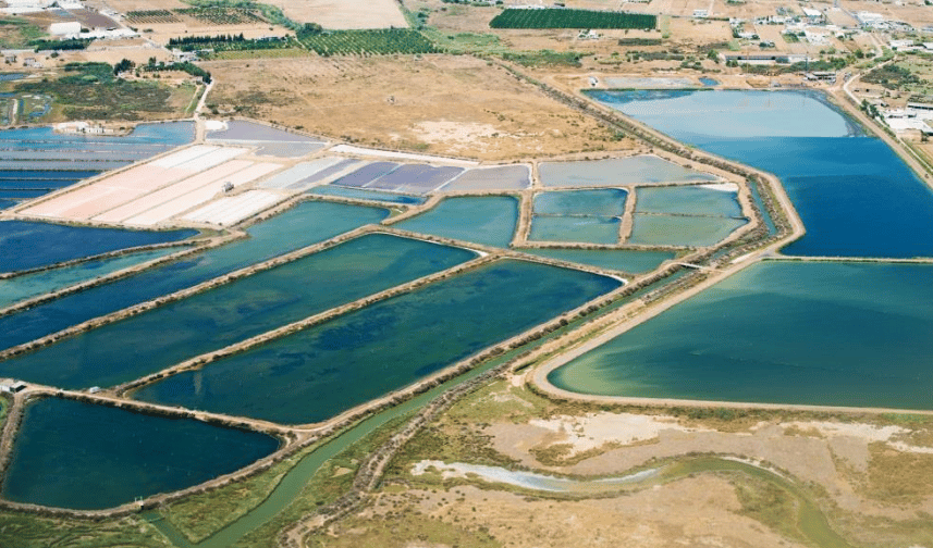

    Lagunas de evaporación: Es similar al vertido cero, pero se necesita una gran superficie para la balsa de evaporación. (imagen 2)

      En efecto podrían usarse piscinas de evaporación. El problema que surge es la viabilidad económica de este tipo de ampliaciones de Planta.
      Lastimosamente, el elevado coste de la obra civil necesaria para construir las piscinas y lo “sencillo y barato” que resulta verter la salmuera al mar bajo los límites legales, hacen que prácticamente ninguna Planta invierta en el tratamiento de la salmuera. De ahí que se disponga de poca investigación/innovación sobre el tema.
