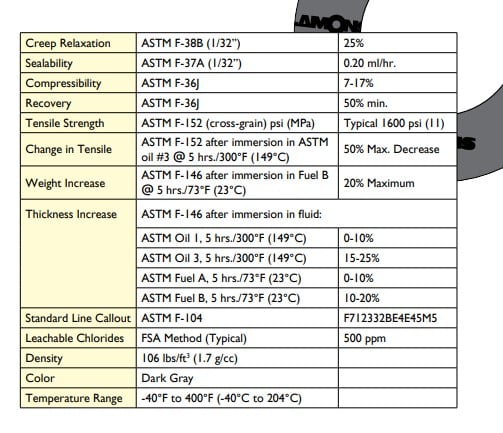

    Para no crear un post demasiado extenso te invito a descargarte esta publicación (está en PDF) donde se describen todos los tipos de materiales de un determinado fabricante (Lamons) que contempla prácticamente la totalidad de opciones disponibles.
    Contiene tablas muy útiles como esta de la imagen, es de lo más completo que puede encontrarse en el mercado.
    https://www.aspseal.com/pdf/gasket-material/Non-Asbestos/Lamons-Gasket-Handbook.pdf
