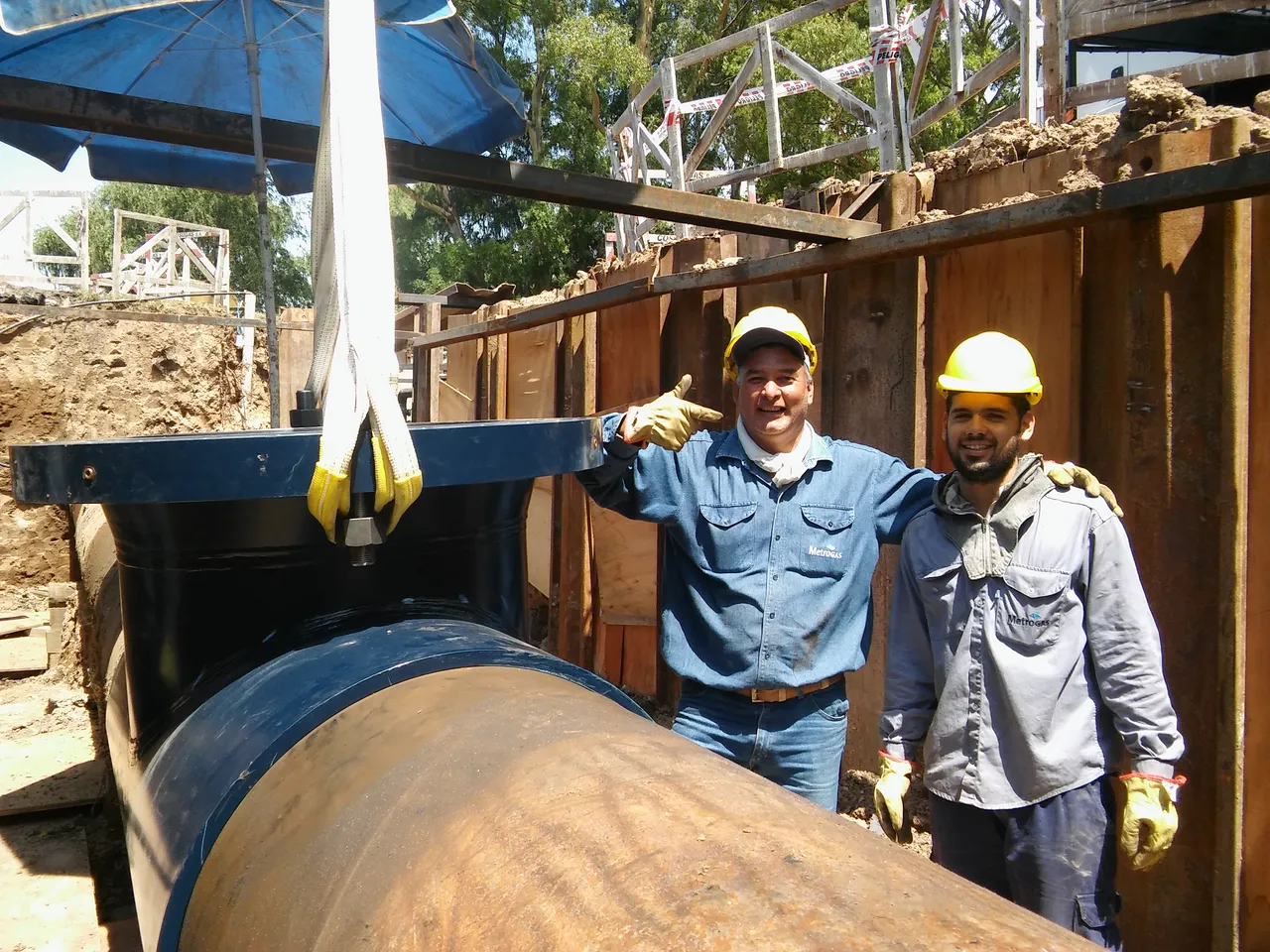

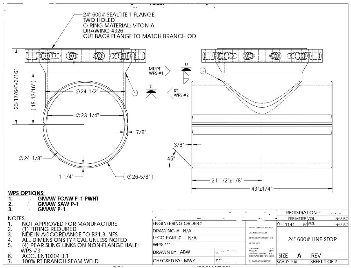

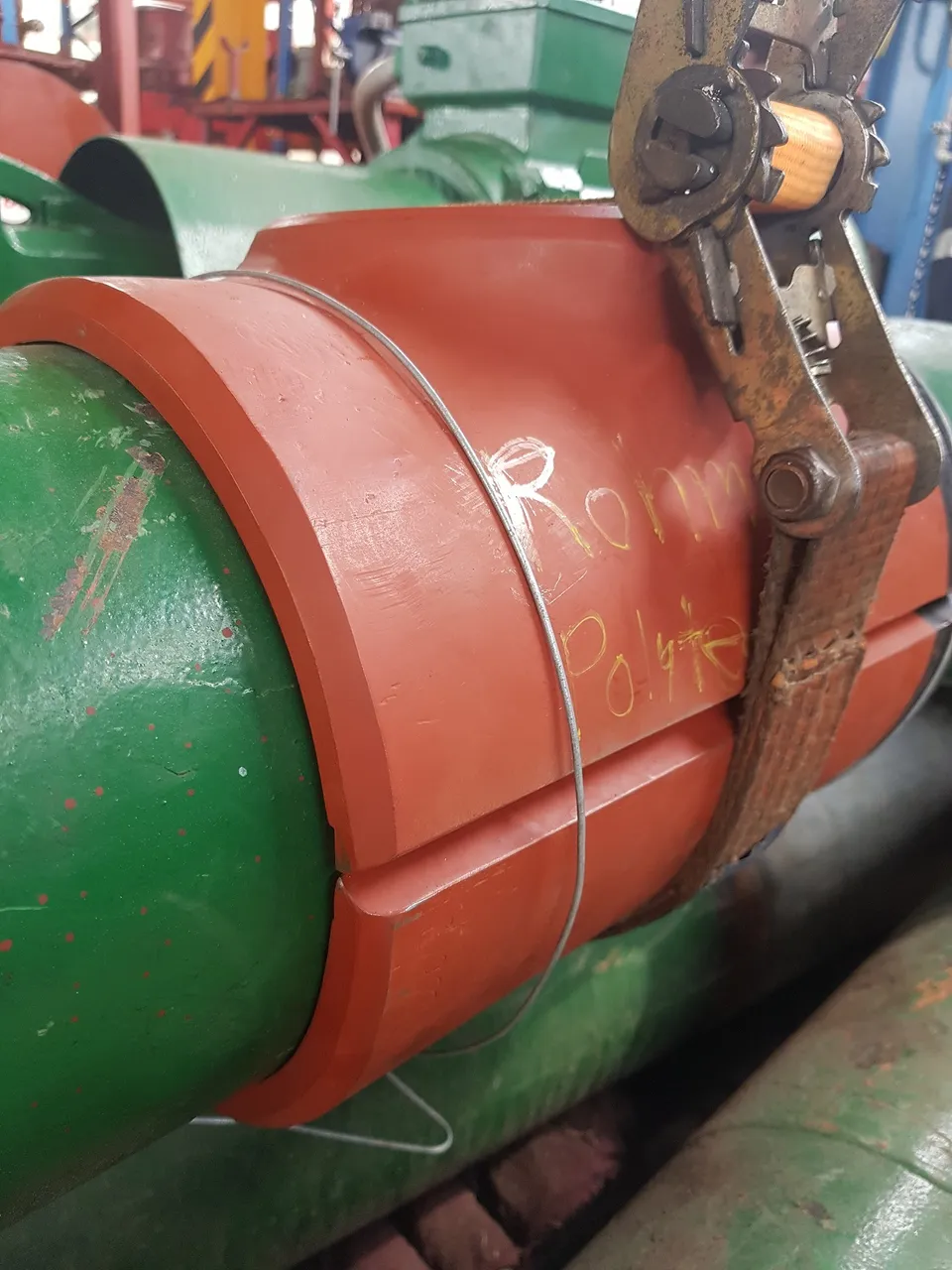

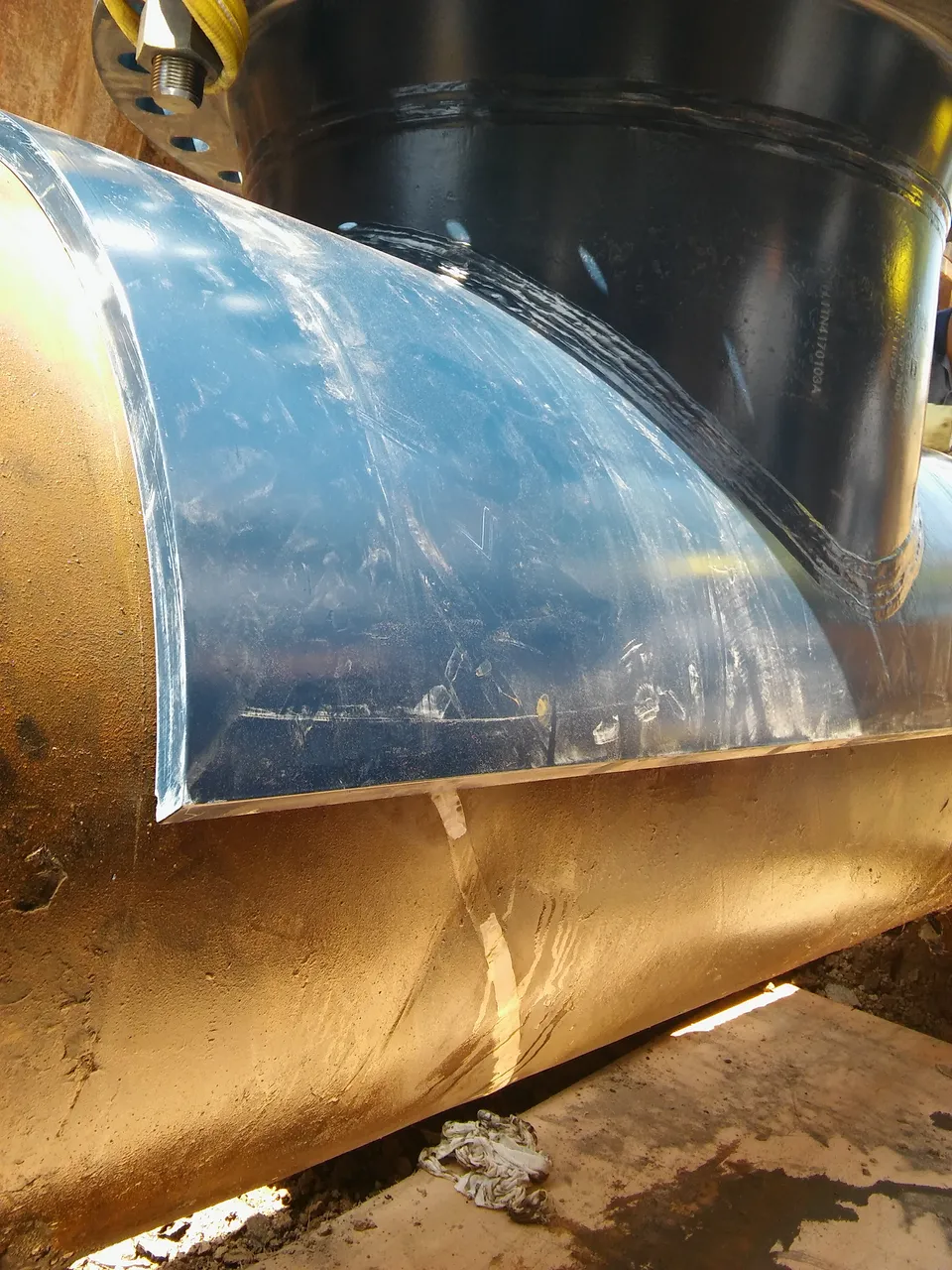

    Juan, si tu utilizas fitting de marcas reconocidas, TDW o TEAM entre otros, no deberías tener inconvenientes con este tipo de separación (espacio entre diámetro exterior de la tubería frente al diámetro interior del fitting) ya que estos fabricantes realizan sus piezas con tolerancias muy ajustadas, de todas maneras es remendable utilizar técnicas de zunchado con el uso de cadenas y equipos hidráulicos que garantizan un correcto hermanado entre la pieza y la tubería.
    Te paso debajo algunas fotografias donde podrás observar un ejemplo del proceso de zunchado, tolerancias de fabricación y correcto diametro interior de fitting, además de dos pequeños artículos que escribí hace unos años sobre la Normativa API 2201 y una guía práctica de cómo identificar rápidamente tipos de accesorios en campo.
