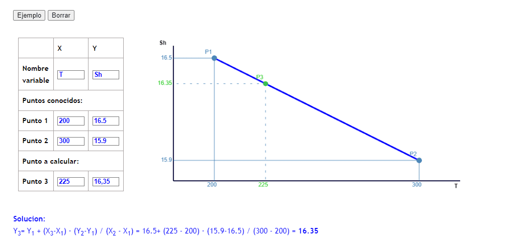

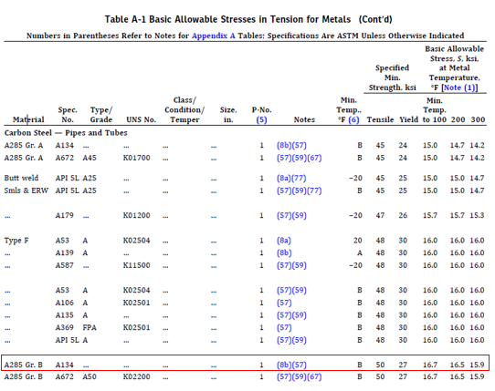

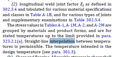

Presento una inquietud o discrepancia con el resultado de la pregunta #3 ¿Cuál es la Sh par un Acero A285 Gr. B que opera a 225°F? Tomando los datos de la Tabla A-1 de la B31.3 nos damos cuenta que la temperatura de la pregunta esta en un rango medio entre 200 y 300°F por lo cual debemos realizar una interpolación lineal. El resultado que tengo al realizar esta interpolación es de 16.35 Ksi; este valor no esta en las respuestas y el valor más cercano es 16.5, lo cual es una respuesta errónea. Quisiera que me fuera resuelta esa inquietud de porque la respuesta correcta es aquella donde el valor de Sh es igual a 15.9 cuando ese valor es para una temperatura de 300°F. Adjunto las capturas de pantallas de la pregunta, la tabla A-1 de la B31.3 y la interpolación lineal realizada.
En caso de que cometí algún error en mi planteamiento estaré atento para recibir el feedback correspondiente.
