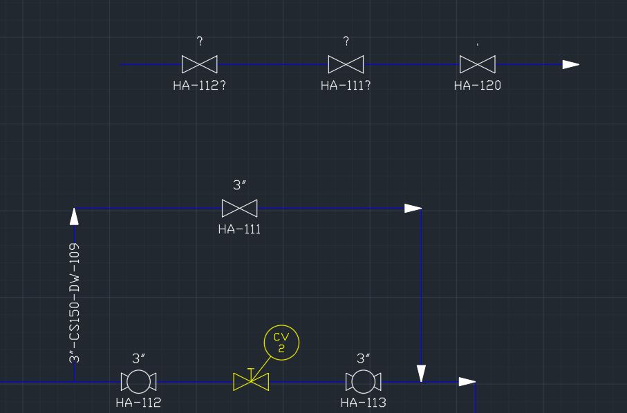

    Estimado Daniel Plan 3D es un software que tiene memoria, para la parte de P&ID te salen los signos de interrogación por que ya tienes asignado ese nombre a otra válvula de manera repetida.

    Buenos días o buenas tardes. Como te ha dicho el compañero, eso se debe a repetición del TAG de la válvula. En realidad, eso aplica a equipos de cualquier tipo también, como bombas o tanques. En el caso de las válvulas, el programa las enumera de manera automática, pero si lo modificamos manualmente, pueden saltar esos fallos. Saludos!
