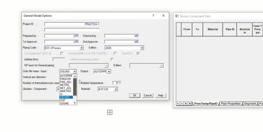

    Puedes modificar las unidades en el cuadro de configuración de Proyecto que aparece cuando comenzamos un nuevo modelo. (Justo ese que muestras en la imagen)
    Si tienes dudas, selecciona uno, abre el Review component data (Ctrl + W) y revisa qué unidades son.

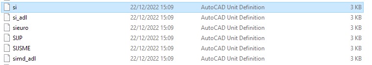

    Si lo que quieres es cambiar las unidades por ti mismo y combinar sistemas de medición (⚠️no te lo aconsejo ya que es mucho más congruente trabajar con un sistema concreto como el Internacional o el Inglés), tienes que tocar base de datos, te explico como hacerlo:
    Tienes que abrir un archivo .UNT de la carpeta de instalación de Autopipe (imagen) . Copiar el archivo con otro nombre dentro de la misma carpeta y abrirlo con editor de texto (como bloc de notas o NotePad), podrás cambiar las unidades cambiando el nombre y el factor para tener las unidades que precisas.
    Como te comentaba, esta última opción no es aconsejable ya que hay que tener claro las unidades y sus factores de conversión, además de guardar correctamente el archivo como uno nuevo (no sobreescribirlo)
