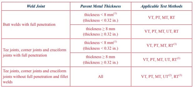

    2. ¿cuál sería el criterio para la elección de los NDT en soldaduras de tuberías?

    En cuanto a los NDT, podemos aplicar los parámetros de la tabla adjunta para decidir entre los diferentes ensayos no destructivos:
    • Test Visual (Visual Testing) (VT)
    • Radiografía o Radiographic Testing (RT)
    • Prueba de ultrasonidos o Ultrasonic Testing (UT)
    • Líquidos penetrantes o Penetrant Testing (PT)
    • Partículas magnéticas o Magnetic Particle Testing (MT)
    • Partículas electromagnéticas o Electromagnetic Testing (ET)
    Te adjunto también el documento fuente de la tabla que te resultará de enorme utilidad.
    https://ww2.eagle.org/content/dam/eagle/rules-and-guides/current/survey_and_inspection/14_ndi_hullwelds11/ndi-guide-sept20.pdf
    Saludos! 😁
