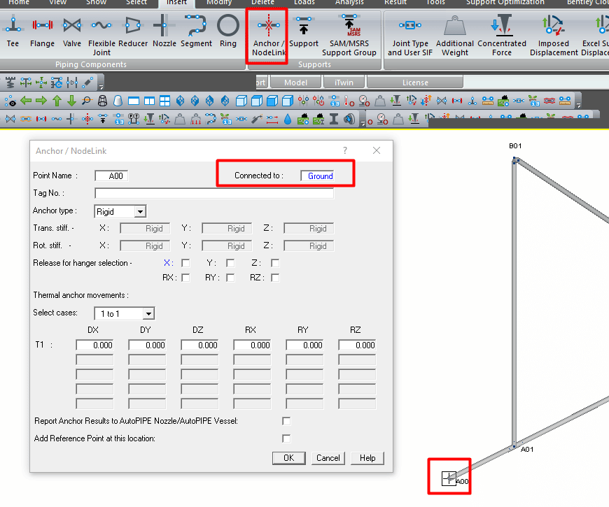

Publicado por Rodrigo Montecinos el 11 de septiembre de 2022 a las 00:24
Estimado,

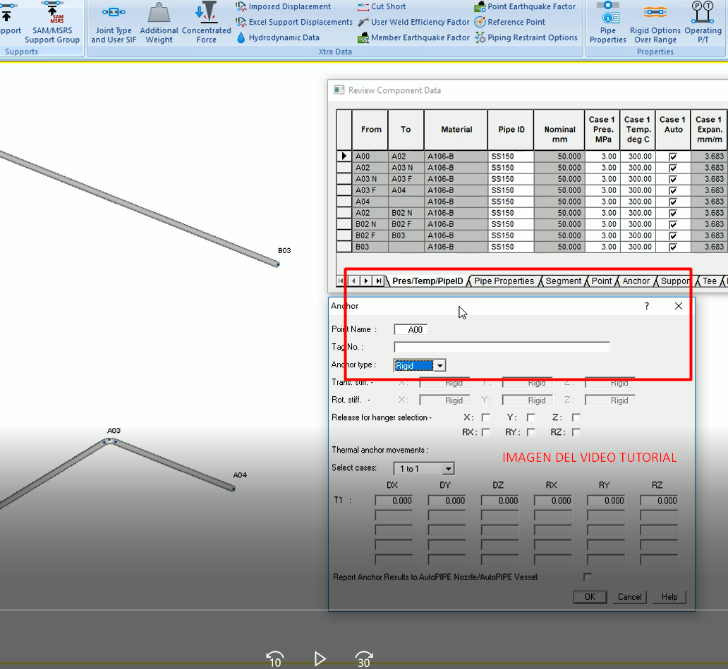

Resulta que en la ventana emergente para insertar el anclaje en el comienzo de la tubería me aparece la ventanilla “Conectado a:” y por defecto indica que irá conectado a tierra, por lo tanto no se está indicando que la carga la recibirá el soporte anterior o el equipo anterior a la cañería diseñada. En el video explicativo no aparece este recuadro indicándolo claramente no puedo solo eliminarlo ya que arroja error.
¡Hola @rmontecinos ! Soy Miguel, etiquétame en los post de Autopipe siempre que necesites ayuda con el software 😁 usando el @ delante de mi nombre de usuario y seleccionándome de la lista desplegable.
Aunque los tutoriales están en las lecciones de cada curso, recomendamos postear directamente en el foro de Autopipe para que todas las consultas queden recogidas en el foro. (Hemos movido este debate a ese foro)
En cuanto a los comandos “Anchor”, Autopipe en su última actualización incluyó la posibilidad de linkearlos directamente a un punto, pero sólo como alternativa.
Por defecto sigue apareciendo “Ground” que quiere decir que el soporte es rígido y no está anclado a ningún otro punto. Aunque se haya optado por esta nomenclatura no significa que esté al “suelo” como tal, si no que no tiene otras vinculaciones.
En caso de querer modelar un “nozzle” o boquilla de equipo seguirá apareciendo “Ground” y tendremos que evaluar las fuerzas y momentos en ese Anchor, del mismo modo que aparecen en los tutoriales de los cursos 🤓.
