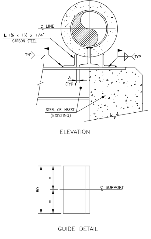

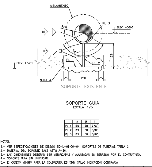

    Buen día grupo.
    Disculpen, alguno sabrá como deben ser los soportes para tubería que tenga aislamiento térmico? Estuve revisando las ASME B31.3 y la MSS SP-58-2009 sin embargo sigo con la duda de como debo diseñar el soporte, mi tubería a usar es de acero al carbón 8″ cedula 40 y la temperatura máxima es de 120°C, irá montada sobre un skid estructural y forrada con lana de roca de 2″ de espesor.
    Ahora, para evitar esa transferencia de calor del tubo al Skid estructural había visto que hay algunos soportes de silicato de calcio, sin embargo no sé como se deben montar o instalar para soportar la tubería.
    Por favor si alguien me pudiera apoyar más con este tema, se los agradecería mucho.
