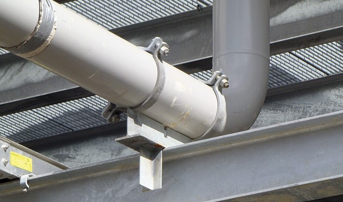

    @luis-ramos Tengo una consulta, en la guia hablas de los diversos tipos de soportes
    -Apoyos simples
    -Guias
    -Trunnions
    -Muelles
    -Amortiguadores
    -y por ultimo Criogenicos..
    porque no nombras los soportes tipo stop? podrias darme una definición de los mismos, si es posible ilustracion tambien ya que siempre me ha confundido el concepto..
    Quedo atento
    Luis Ramos respondió hace 8 meses, 1 semana 2 Miembros · 1 Respuesta
    14 de mayo de 2025 a las 08:28
    14346
    Hola Andre!
    Incluí los más básicos y conocidos ya que esta lección es la soportación básica. Más adelante, en la lección de soportación avanzada aparecen los Line-stop.
    Tienen este aspecto, diseñado para impedir el movimiento axial de la línea.
    Espero te aclare el funcionamiento 😉 Saludos!
