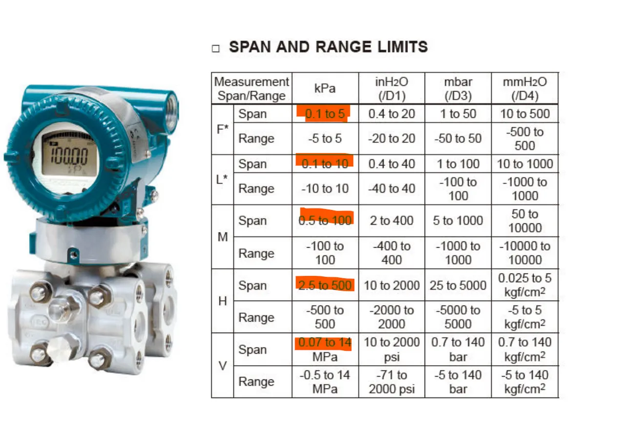

    Estas en lo cierto, Ivan.
    Una cosa es el rango de un instrumento y otra es el span. El primero, el rango, serían de 25 a 75ºC de un transmisor de temperatura, LRV y el URV y el span seria la diferencia entre ambos valores, 50ºC. Esto es la teoría, pero en el “mundo real”, ambos términos se confunden, y no solo los instrumentistas sino que también lo encontrarás mal en hojas de datos de instrumentos que publican los fabricantes.

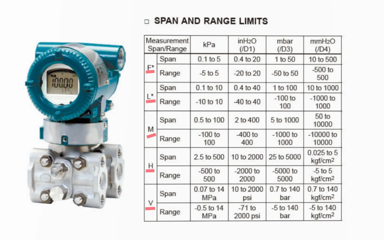

      Hola Leopoldo.
      Las letras que están a la izquierda de cada recuadro de SPAN/RANGE son magnitudes ? no recuerdo o no se que significan..jejejejeje😅. un saludo!

        Buenas tardes:
        Las letras que están a la izquierda corresponden a las distintos tipos de membranas que puedes seleccionar para el PDT, las ques están más arriba son más precisas y permiten medir presiones diferenciales más bajas. En cuanto al rango y al SPAN, para cad tipo de membrana tienes un rango donde elegir el LRV y el URV, y el SPAN será la difrencia entre ambos.

    Salvo que me equivoque es la letra que identifica el rango del transmisor.
    Son todos el mismo modelo de instrumento, pero añadiendo esa letra en el pedido (cuando le compras el instrumento al fabricante) al fabricante pides un rango mayor o menor en función de la letra del modelo que elijas.
