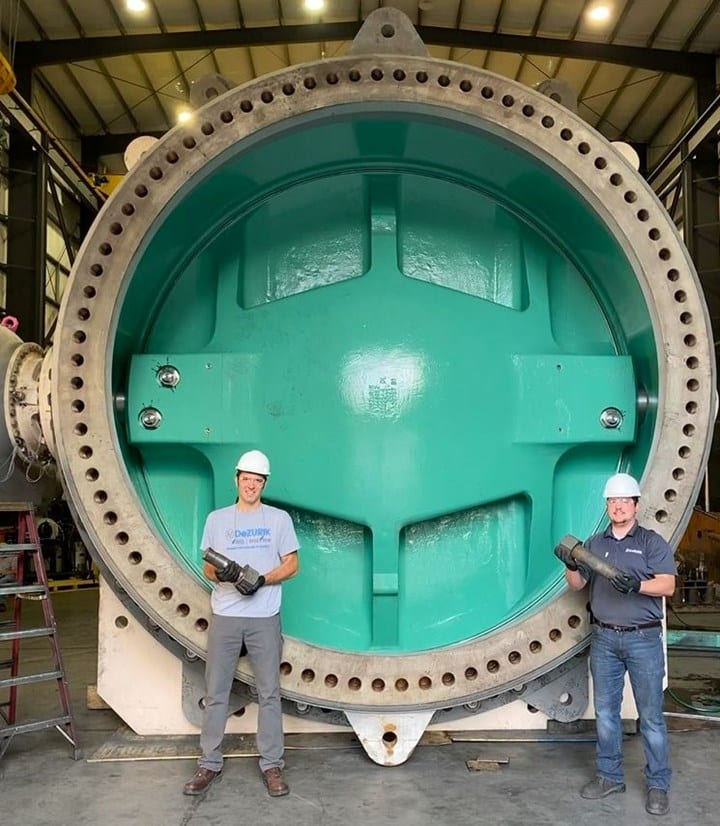

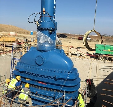

    Tengo que decirte que, como casi todo en esta vida, dependerá del presupuesto del que disponga el Proyecto para poder disponer de válvulas a medida.
    No hay un tamaño estandarizado por normativas máximo. El máximo lo define la capacidad que tengamos para encontrar un fabricante que nos fabrique una válvula a medida.
    Te adjunto algunas fotos de la válvula de compuerta más grande del mundo, realizada por encargo, el fabricante hizo posible algo que parecía imposible. O incluso de mariposa.
    También existen grandes válvulas de de bola y globo realizadas a medida.
    En cuanto a las válvulas de aguja, generalmente son válvulas de instrumento por lo que una válvula de gran tamaño de este tipo no tendría una utilidad real.
    Por regla general, podremos encontrar diámetros para la mayoría de nuestras instalaciones, a no ser que trabajemos en grandes instalaciones de agua como centrales hidroeléctricas.
