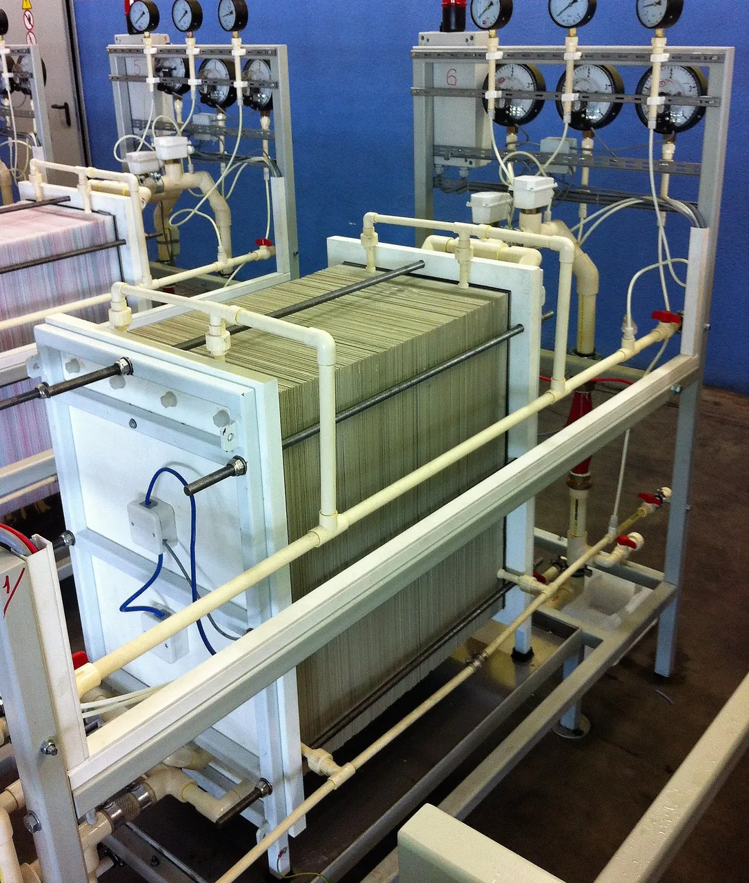

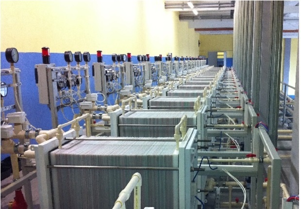

Te adjunto algunas imágenes de instalaciones reales en laboratorios. 📸📸
