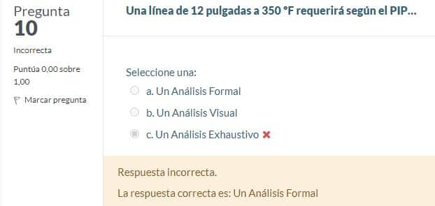

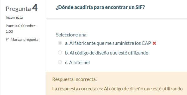

    Expongo dos dudas sobre la resolución de dos preguntas en el test: (imagen 1)

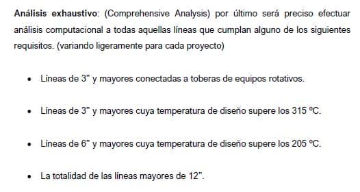

    He pensado que la respuesta correcta sería la “a”, porque en la teoría se indica lo siguiente: (imagen 2)
    Según la teoría, requiere un análisis exhaustivo (imagen 3)

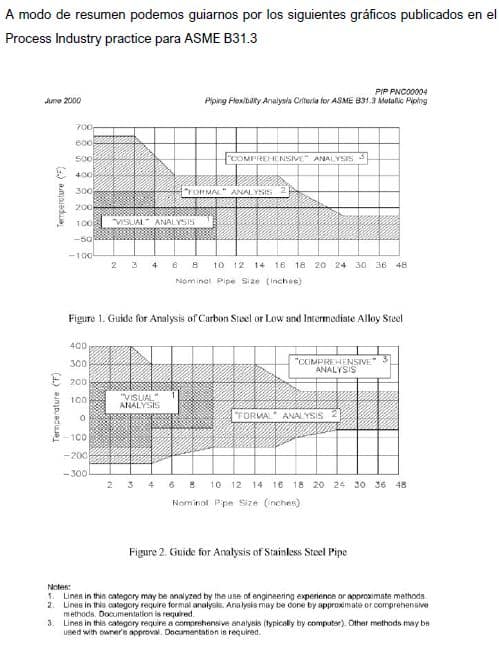

    Aunque en las siguientes graficas cae en áreas distintas, según el material (imagen 4)

    La primera pregunta también la comentó un compañero en otro post. Es una pequeña pregunta con trampa, el SIF anticuado se refiere al que teníamos antes de que entrase PRG para su modificación. SI bien es cierto que el fabricante puede darnos mejores datos sobre los SIF, hemos incluido la coletilla de “fabricante de los cap” para hacerla incorrecta, ya que el fabricante de los CAP no tiene porqué conocer el SIF del resto de fittings.
    En cuanto a la segunda opción, si acudimos a la primera tabla (acero al carbono) vemos como para 350º estamos dentro del análisis Formal,
