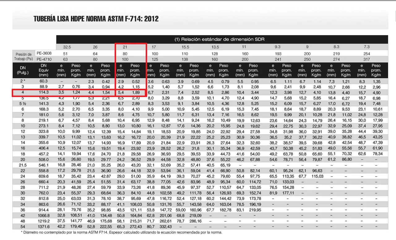

      En este caso te comento que tengo un proyecto que consiste el realizar el cambio del acueducto, el existente es tubería de 4″acero al carbono y es aéreo , para realizar el cambio se ha decidido el emplear una tubería del mismo diámetro pero que sea de HDPE y además que este enterrada son casi 2.5 km que se debe cambiar , la presión de succión de la bomba es de 30 psi y su salida es de 90 psi , esta correcta la selección que he realizado en la tabla o implica que debo realizar algún cálculo más? sabes que significa el PE-3680 y el PE-4710?

        Así es, en esa tabla te da la opción de elegir entre dos tipos de polietileno de alta densidad (el PE-3680 y el PE-4710) según su presión de trabajo.
        En tu caso si tienes 90 psi de descarga, será suficiente con los datos que me indicas eligiendo el PE-4710.

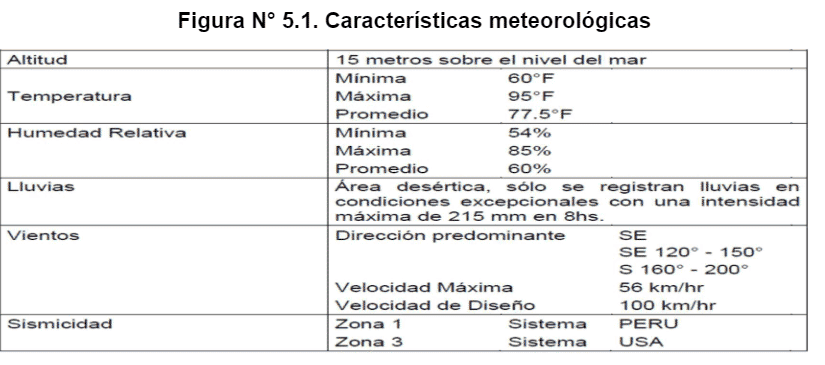

        Es importante que compruebes la temperatura de tu instalación, ya que el HDPE a partir de los 30 grados pierde exponencialmente sus propiedades y quizás te interese más ir a un espesor superior ¿Qué temperaturas manejas?

          Esn este caso la tuberia HDPE trasladará agua para el llenado del Sistema contraincendio, considero que la temperatura a la que estará sometida la instalación será solo la del ambiente (adjunto cuadro ).

            Perfecto entonces, hasta 50ºC no debe haber problema con las propiedades del HDPE. La elección que has hecho es la correcta, eligiendo PE-4710,
