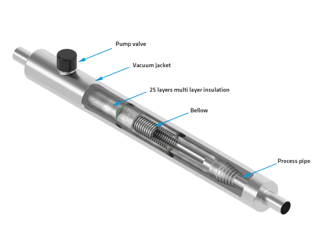

    ¡Hola @javiergallegogarcia !
    El aislamiento de tuberías de GNL se realiza con el denominado “aislamiento criogénico” (imagen). No basta con el típico aislamiento de lana de roca ya que la fuerte diferencia de temperaturas entre el interior y el exterior provocan vapor y condensado que se filtra fácilmente.
    Se aplica en múltiples capas. Por lo general, las capas internas de aislamiento se aplican “en seco” (sin sellador de juntas) y la capa más externa se aplica con todas las juntas selladas.
    Todas las juntas en capas sucesivas están escalonadas con respecto a las de la primera capa. Se instala un retardador de vapor secundario sobre el aislamiento y, por lo general, se aplica un revestimiento de metal sobre todo para completar el sistema. El punto clave a recordar en GNL y otras aplicaciones criogénicas es comenzar con un producto de aislamiento con baja permeabilidad.
    Por otro lado para compensar las contracciones que sufre la tubería a esta temperatura tan baja, se colocan fuelles que permiten “acompañar” a la tubería en su movimiento. De forma similar a cuando intentamos compensar su expansión.
    Espero haberte ayudado, Saludos!
