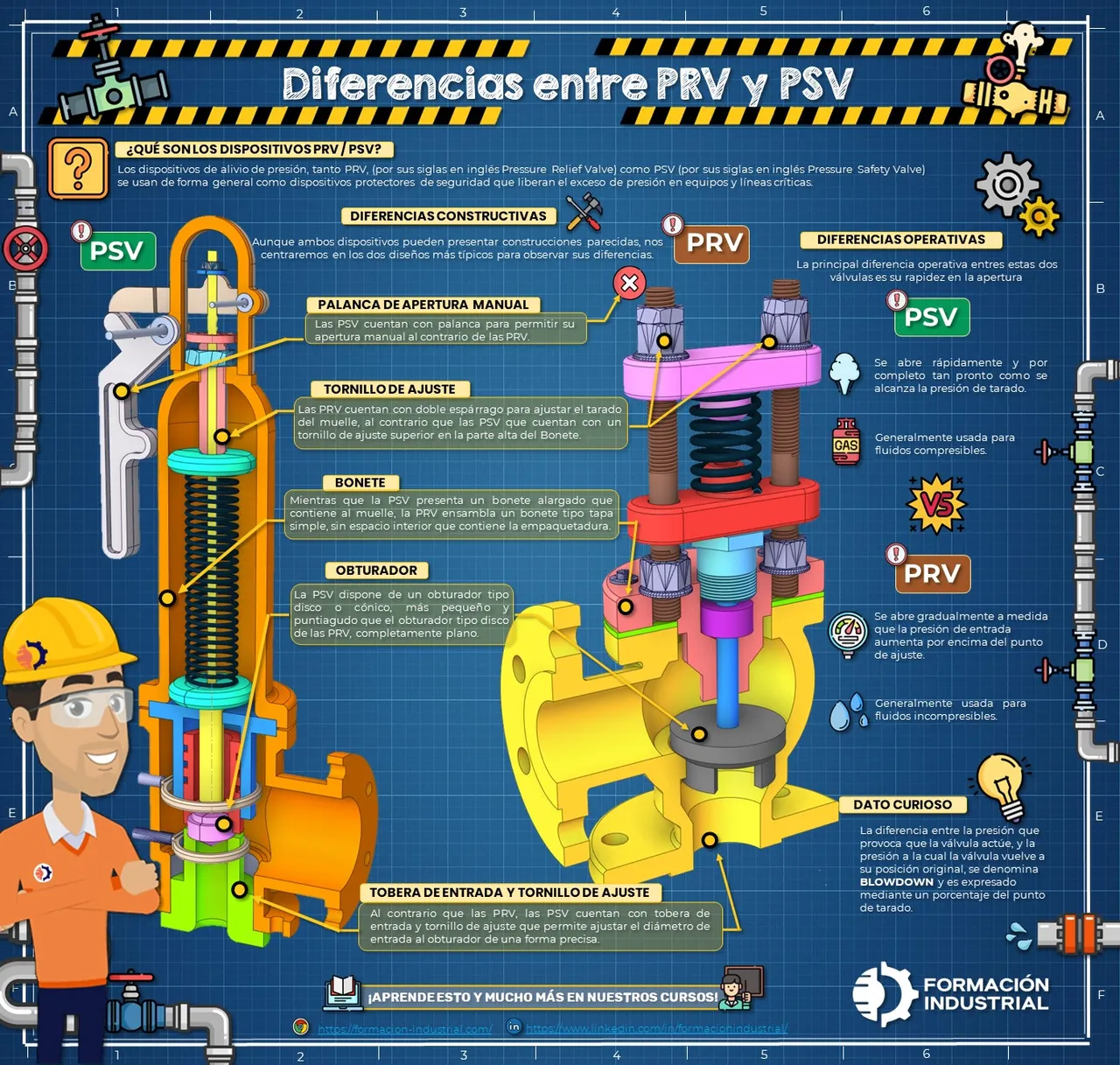

    Hola @Avel !
    1. La diferencia entre PRV y PSV se ve bastante bien en una de nuestras infografías (Esta que te adjunto). A grandes rasgos:
    PRV: Se usa para aliviar la presión lentamente en sistemas de líquidos. Se abre gradualmente a medida que aumenta la presión y se utiliza para proteger equipos como calderas o tuberías.
    PSV: Se utiliza en sistemas de gases o vapor. Se abre completamente cuando se alcanza la presión de consigna y cierra cuando la presión baja por debajo del umbral.
