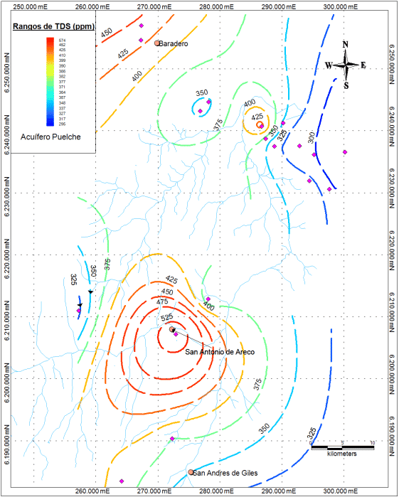

    Podemos encontrar agua de todo tipo, incluso dentro del mismo acuífero. Normalmente para distinguir las líneas de TDS, por ejemplo, se crean diagramas similares a los meteorológicos donde podemos delimitar las zonas y colocar la torre de captación en un punto u otro (adjunto imagen).
    Con el resto de valores sucede lo mismo, tenemos que ser consecuentes con la capacidad de filtrado de nuestra planta para aceptar un tipo de fluido u otro, capacidad de los filtros, membranas, presiones necesarias de filtrado, etc.
    Si los equipos y tecnologías cumplen las especificaciones necesarias para una composición concreta del agua de captación, estamos en disposición de filtrar. De lo contrario habrá que cambiar los equipos o la toma.
