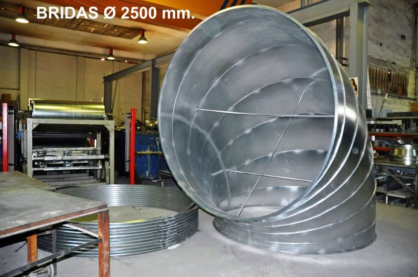

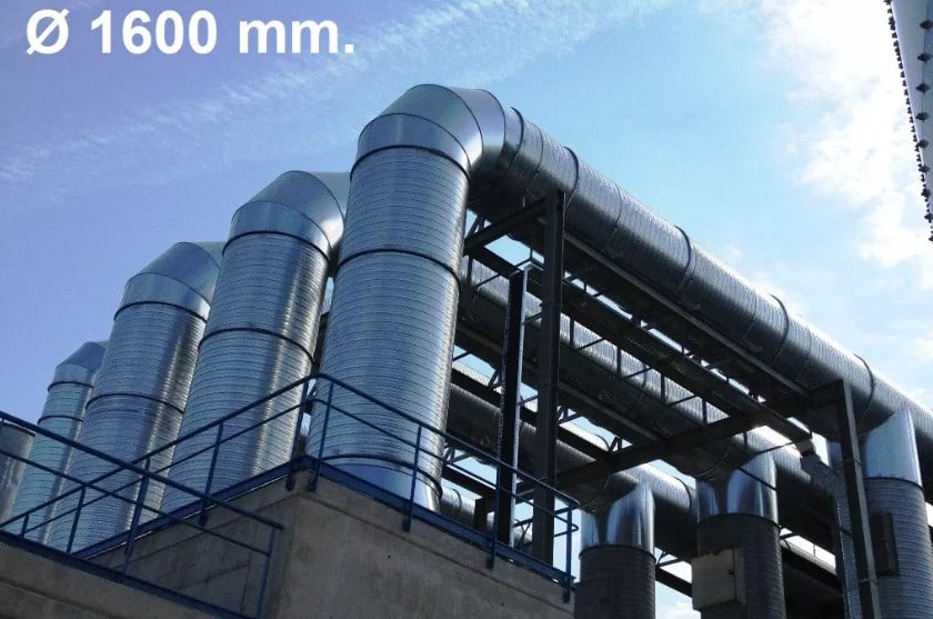

    Generalmente los ductos son de pared muy delgada y grandes diámetros por lo que los métodos de unión no tienen el mismo aspecto que los que estamos acostumbrados a ver.
    Podemos encontrar bridas de unión que se colocan atornilladas pero con espesores muy finos que se vuelven inapreciables a una distancia de observación media, muy diferentes a las típicas bridas de sistemas de tuberías. (adjunto fotos)

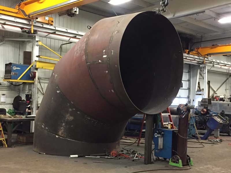

    Esta es una de las maniobras de unión, aunque la más común es realizar uniones por soldadura, pudiéndose realizar soldadura por puntos o continua o en espiral siguiendo el propio patrón del ducto (Spiro). (adjunto foto de un ducto en forma de codo mitrado donde se aprecia la soldadura)
