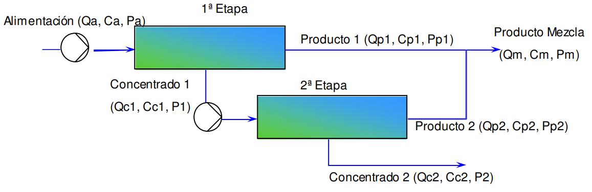

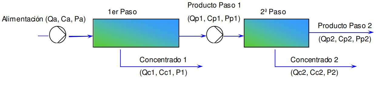

    Normalmente la primera membrana es la que recibe el primer flujo, con mayor cantidad de salmuera y elementos en disolución, por ese motivo tiende a colmatarse más rápido.
    La segunda, membrana dependerá de si estamos hablando de un proceso con dos pasos o dos etapas. La configuración en dos pasos consigue una mayor filtración ya que el producto se filtra de nuevo, y en dos etapas consigue menor rechazo de concentrado, ya que se filtra de nuevo el rechazo, como puedes ver en mis dos imágenes (La imagen 1 con dos pasos y la imagen 2 con dos etapas)
