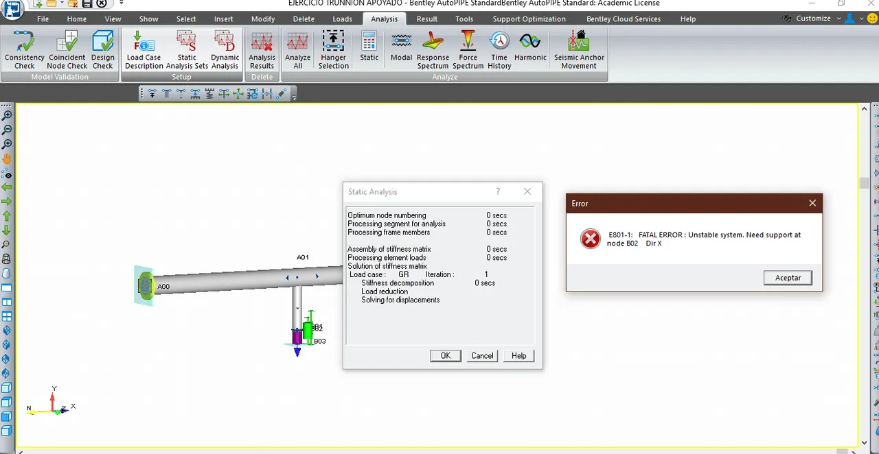

Publicado por Juan Alberto Rojas Fayor el 7 de febrero de 2023 a las 15:16Hola buenas, intente realizar el analisis estatico del ejercicio del trunni amortiguado y me muestra este error.
Miguel Ruiz respondió hace 3 meses, 2 semanas 3 Miembros · 4 Respuestas -
4 Respuestas
Ahí nos está indicando que el punto B02 no está correctamente unido a la tubería.
Es posible que hayas dejado algún hueco o punto perdido en el modelo. (Es algo habitual no te preocupes)
Mi consejo es que comiences de nuevo el modelo para limpiar cualquier error anterior y sigas concienzudamente los pasos descritos en la lección hasta obtener una deformada como la de la imagen:
Si sigue dándote error, envíame la carpeta con todos los archivos del modelo en formato .rar a través de este post. Puedes pulsar en añadir archivo (al lado del botón de las fotos) y enviármelo 🙂
Coméntame que tal fue! 😄

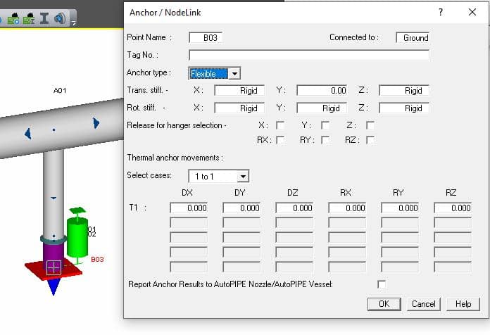

@miguelruizautopipe me podrías explicar por que motivo la rigidez de traslación en Y es 0,
cuando podemos poner cero en la rigidez de traslación 0, así como poner 0 en la rigidez de rotación
¡Hola @yostinby !
Esto lo hacemos ya que necesitamos que sea el muelle el que absorba el desplazamiento, y no el anchor.

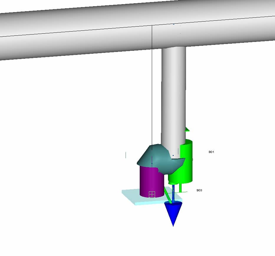

Por este motivo fijamos una rigidez translacional en Y de 0, para que el soporte pueda moverse libremente en el eje Y y el muelle se deforme. (imagen)
Siempre que fijemos el valor de rigidez como 0, nos permitirá el movimiento en esa dirección. Es especialmente útil cuando queremos que soporte la carga real otro elemento, como en este caso un resorte.
