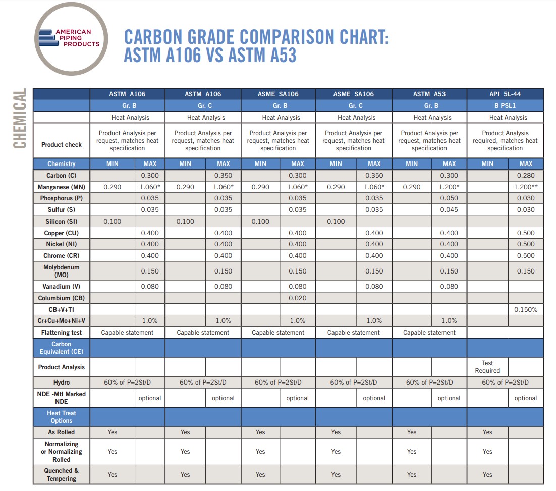

    Si leemos el ASTM/ASME para los aceros A106 y A53 nos daremos cuenta que son muy similares en términos de composición química y fabricación. La diferencia fundamental es que las tuberías que siguen el stándar A106 deben ser “seamless” o tubería sin soldadura, mientras que el A53 puede ser “seamless” o soldado.
    De forma general, los aceros A53 son más adecuados para transporte de aceite, agua, vapor o combustible a baja media presión. Por su parte el A106 está formulado específicamente para servicios de altas presiones y temperaturas, tareas para las cuales la tubería sin soldadura es perfecta.
    En cuanto a su composición química también hay pequeñas diferencias que puedes observar en esta tabla que te adjunto.
    Espero haberte ayudado, feliz domingo! 😃
