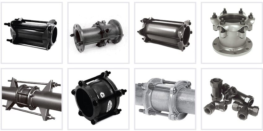

Al contrario que las juntas de expansión, la unión Dresser no requiere que los extremos de tubería estén bridados, si no que acepta directamente los extremos de tubería sin ningún acople (como si entrasen dentro de un socket). Otra diferencia notable con las juntas de expansión es que permiten un rango de movimiento mucho menor, ya que no está diseñada para tal fin.
El acople Dresser fue diseñado en sus orígenes para reparar tramos de tubería con fugas, ya que el conjunto puede resistir presiones de hasta 1500 PSI, el hecho de que acepten vibraciones o movimientos de expansión es un complemento, pero no es su función principal, al contrario que la junta flexible cuya función principal es, precisamente, absorber estos movimientos.
Te adjunto otra imagen con algunos de estos acoples reales, para que puedas reconocerlos fácilmente 😁
