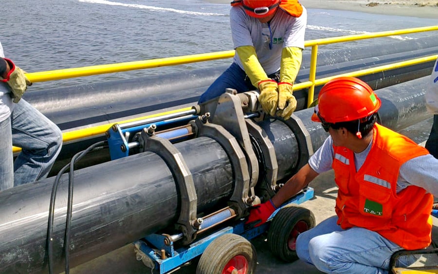

    Soldadura por fusión:
    • Es recomendable para aplicaciones de alta presión y temperatura.
    • Puede ser más económica para diámetros grandes de tuberías de HDPE, ya que los costos de los accesorios son menores. (La infraestructura necesaria es la que te adjunto en la imagen 1)
    • Es menos propensa a fugas que las uniones bridadas.

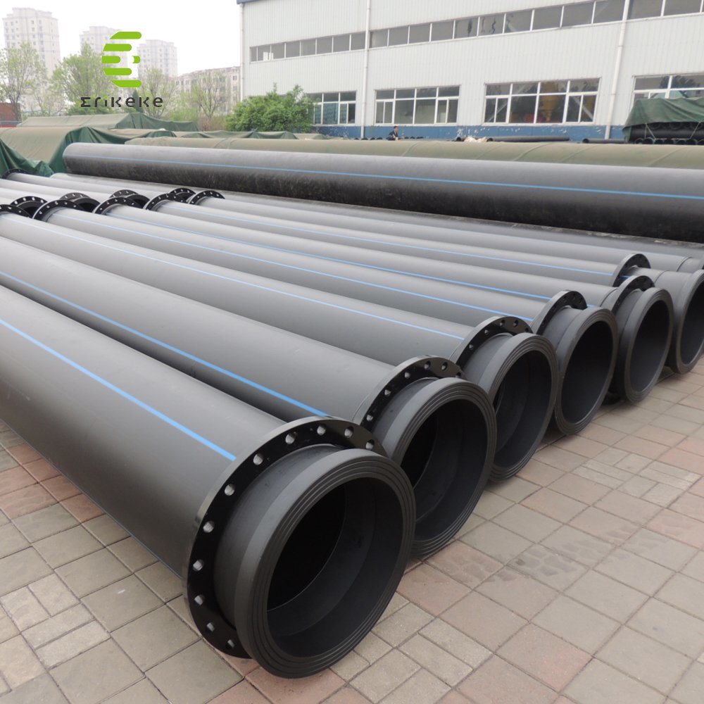

    Unión bridada:
    • Es una opción segura y confiable para aplicaciones de baja presión y temperatura.
    • Es recomendable para aplicaciones que requieren desmontaje y reensamblaje frecuente, como en aplicaciones de mantenimiento o reparación.
    • Puede ser más económica para diámetros pequeños de tuberías de HDPE, ya que los costos de las bridas y los accesorios pueden ser menores. A fin de cuentas podemos comprar un gran número de bridas de pequeño diámetro a bajo coste (en diámetros mayores se va encareciendo el precio y manejo (imagen 2)
    En conclusión, debes tener en cuenta que, en general, la unión por fusión es la técnica de unión preferida para las tuberías de HDPE, ya que ofrece una unión permanente y resistente que es menos propensa a fugas y requiere menos mantenimiento. Sin embargo, si tu Proyecto requiere de desmontaje o sectorización, sería recomendable usar uniones bridadas.
    Estos serían los puntos a analizar para elegir este tipo de uniones. Espero te sirva!😀
