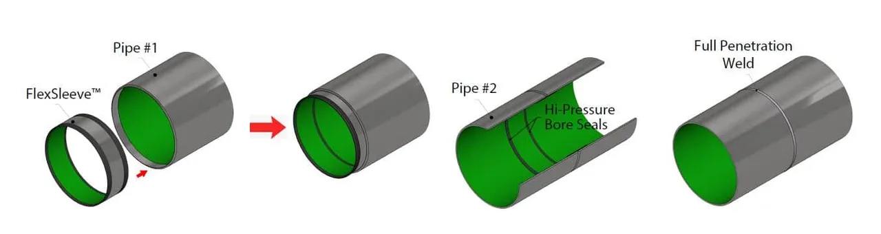

    Hola @h.fuentes !
    Existen otros métodos tipo tuboscope pero su filosofía básica es la misma.
    Para poder realizar nuevas uniones en líneas con revestimientos (lined pipes) el proceso es el de cortar, eliminar parte del revestimiento para poder colocar revestimiento nuevo que cubra la tubería existente y la nueva, incluir revestimiento adicional y luego soldar el exterior.
    Esta imagen que te adjunto es de otro proceso similar patentado, FlexSleeve, que ofrece la solución que comentamos, el proceso es idéntico para todas las demás.
    Si quisieras realizar una derivación, como por ejemplo incluir una tee, tendrías que hacer el mismo proceso y colocar entre los tramos cortados una tee en la que ya esté ejecutado el revestimiento y venga correctamente preparada para colocar una solución de este tipo en sus 3 extremos, así tendrías la derivación sin perder el revestimiento 👆🏽

          Hola buen dia, tengo una consulta. He buscado y solo encuentro ejemplos en uniones entre caños, mi duda es en las uniones en codos, reducciones, bridas, refuerzo de derivaciones igual se usa el manguito para la soldadura? @ramonformacionindustrial @Formacion_Industrial
          • Hernán Emiliano Fuentes
            29 de julio de 2024 a las 22:13
            3208
            Hola Luis!
            Las buenas prácticas indican que el manguito es sólo para unir tramos rectos. No debería unirse accesorios a través de manguitos.
            Entonces, donde irían accesorios se arman prefabricados antes del recubrimiento interno. Por ejemplo, un codo a 90º, se armaría un “spool” soldandole tramos rectos de cañería (alrededor de 100-150 mm de largo, pero depende de la longitud del manguito, y de los procesos de recubrimiento) y luego de pintados se realiza la unión de estos prefabricados a través de manguitos.
            No sé si @ramonformacionindustrial tiene algo más para aportar.
            Espero que se entienda y te sirva el comentario. Saludos!
