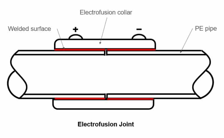

Por otro lado, la electrofusión utiliza un collar en el que se asientan los dos extremos de la tubería; se hace pasar una corriente eléctrica a través del collar que funde el exterior de la tubería y forma una unión con el collar, tal como se muestra en la imagen 2. El collar se queda en el tubo y forma parte de la tubería. La electrofusión es una opción aplicable a los tubos de diámetros comprendidos entre 16 mm y 710 mm de diámetro.
