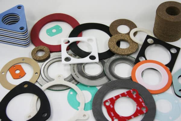

Te dejo una foto de un grupo de juntas para que pruebes a identificarlas con la información de la lección.
Saludos!!

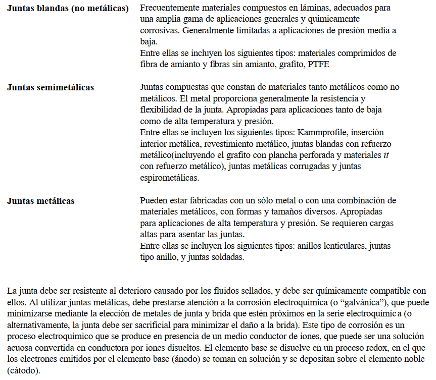

Buenas tardes.
Respecto a las juntas, te comento un par de cosas de manera general. La selección de una junta se basa en:
-la compatibilidad con el medio operativo.
-la temperatura y presión de servicio.
-las variaciones de las condiciones de servicio (ciclos, carga mecánica ejercida,…)
-tipo de unión empleada.
Una vez definido esto, podemos elegir entre los tipos de juntas existentes. Adjunto una imagen que resume los usos por familia de materiales. Espero resuelva la duda. Es bastante sencilla y esta bien explicada.
