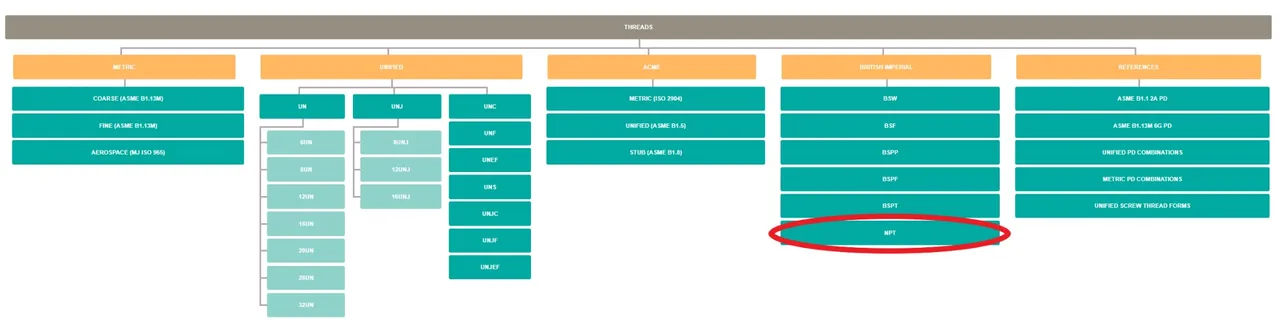

    Hemos modificado este apartado de la lección y eliminado la restricción de diámetros.
    Realmente el diámetro está limitado a 5″ en la Normativa ASME B1.5 ACME, pero para que tengáis una visión global hemos quitado la limitación ya que otras normas como la NPT, permiten diámetros hasta 24″ (imagen 1)

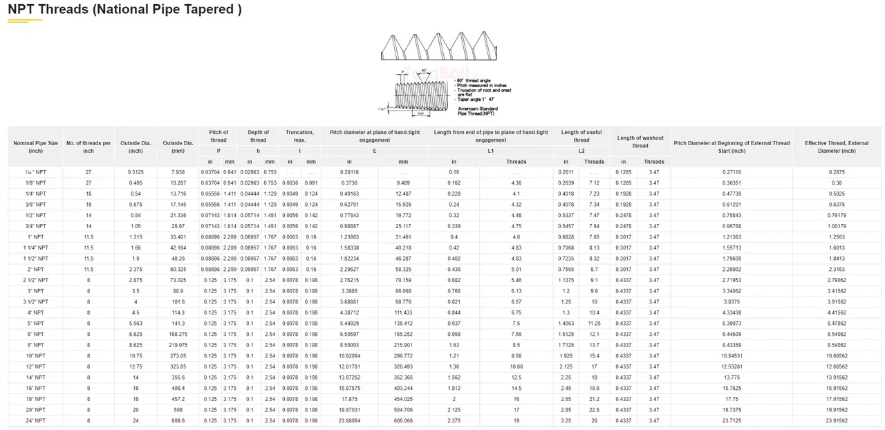

    Y aquí conecto con tu segunda pregunta, las roscas NPT son una normativa específica dentro de todas las THRD.
    El término THRD hace referencia a la unión roscada, y el término NPT hace referencia a una norma específica dentro de estas uniones (imagen 2).
    Te adjunto además este enlace a la web de Torq Bolt que recoge todas las dimensiones de las uniones roscadas, espero te sea de utilidad: https://torqbolt.com/fasteners-threads-dimensions-specifications.
    Ahí podrás ver todos los diámetros, dimensiones y métricas indicados para cada normativa dentro de las uniones THRD ¡Muy interesante! 🤓
