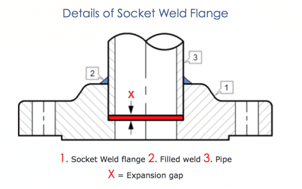

¡Hola @hamaya !
Muy sencillo, en las uniones socketweld la unión de la tubería con el socket no siempre es perfecta. A veces se generan gaps en esta unión entre el extremo plano de la tubería y el resalte plano del socket.
Este tipo de fenómeno impide que se realice una soldadura “full-penetration” dejando pequeñas microgrietas y gaps, lo que puede desembocar en una alta corrosión.
Este es el motivo principal por el que este tipo de unión no es aceptable en sectores como el nuclear o el alimenticio.
En esta imagen puedes ver ese espacio🤓

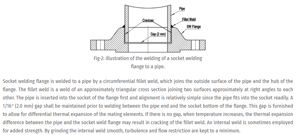

Hola @hamaya , @luis-ramos
Por mi experiencia, en algunas industrias no se aceptan las conexiones SW en cañerías de vapor, esto es por no poder asegurar en el montaje el gap mínimo necesario 1/16″ (2.0 mm) que permite la expansión por dilatación térmica de la cañería. Había sucedido en una ocasión anterior que se fabrico una línea de tracing de vapor con accesorios SW y no se habían dejado los gap’s, se soldó a tope dentro del socket, y al entrar en servicio fallaron la mayoría de las soldaduras por la dilatación de la cañería.
