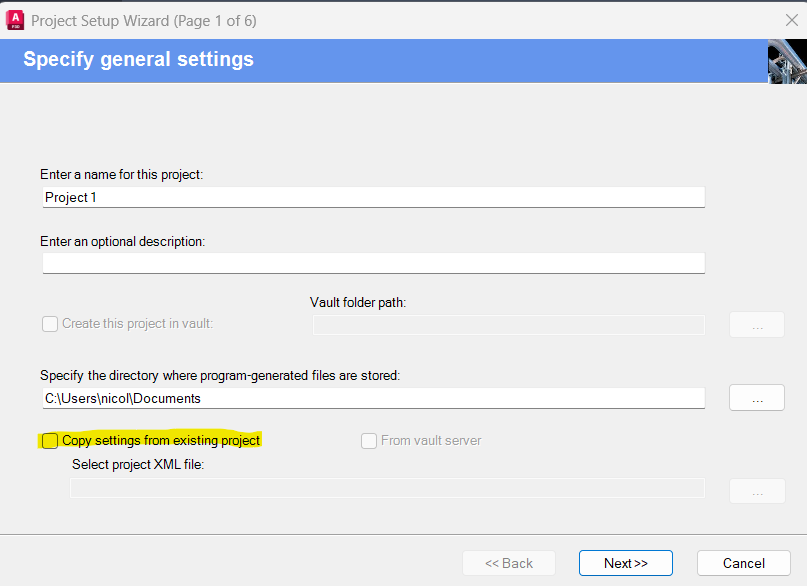

    Saludos estimado tutor @ndfernandez , gusto en saludarlo, por favor como se puede exportar e importar símbolos personalizados como válvulas, equipos, etc del Tool Palette, cuando requiero trabajar con estos mismos símbolos para otro proyecto distinto

    Es interesante eso que planteas. Hay una manera sencilla que no requiere grandes cambios realmente. SI tienes un proyecto que quieres copiar, o que usas de modelo de biblioteca para otros proyectos, simplemente cuando creas el nuevo proyecto debes referenciarlo.
    Para eso cuando generas el nuevo proyecto, hay que buscar el archivo xml del que deseas copiar la configuración. En donde dice “copy settings from existing project” la dejas marcada y buscas la ruta del xml del proyecto anterior. Te copia la configuración y propiedades del anterior.
    Para las palletes debes hacer una copia y exportarlas para poder usarlas en el nuevo. Eso no te lo copia porque eso es algo puntual del otro. Es decir, tendrás los símbolos y configuración pero las palletes deberás traerlas de otra manera para que salgan del mismo modo.
    Hay varios hilos de ello en los foros de autodesk, pero es cosa de ir probando para ver la mejor manera.

    Si por el contrario es un proyecto en otro ordenador, respecto a las Palletes lei lo siguiente.
    • Paletas de herramientas. Abra las paletas de herramientas en AutoCAD Plant 3D, haga clic con el botón derecho en una pestaña de paleta de herramientas y seleccione Personalizar paletas. En la ventana Personalizar paletas de herramientas, busque la carpeta donde se guardan las paletas. La ruta predeterminada es:
    C:\Users\ < SuNombreDeUsuario > \AppData\Roaming\Autodesk\AutoCAD Plant 3D < versión > \R < versión > \enu\Support\ToolPalette
    Copie la carpeta del proyecto en la ubicación deseada en su nueva computadora. Pegue la carpeta ToolPalette en el directorio correspondiente en la nueva computadora.
    Este puede servirte, está bien detallado.
    https://www.autodesk.com/es/support/technical/article/caas/sfdcarticles/sfdcarticles/ESP/Migration-of-AutoCAD-P-ID-tool-palettes-between-different-versions.html
    Obviamente el xml no cambia, deberá buscarse el proyecto del cual desea copiarse.
    Los catalogos y specs deberán copiarse y pegarse en la misma ruta para volver a cargarlos.
