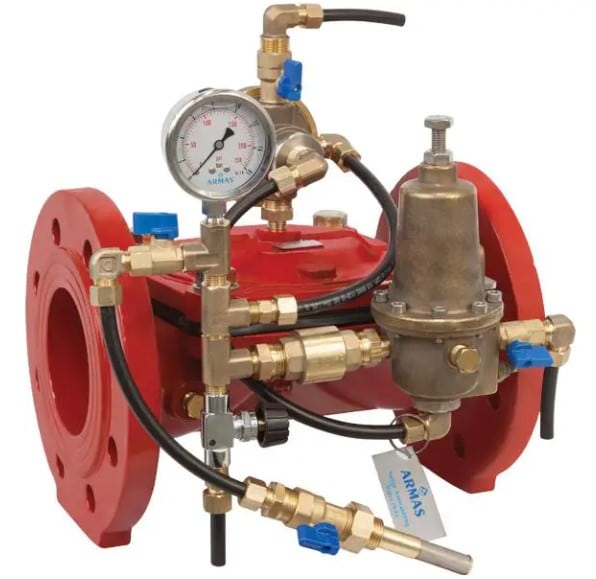

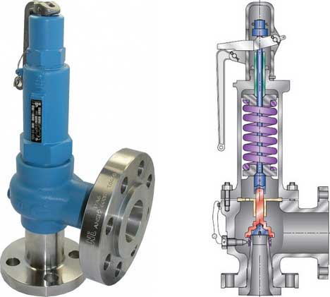

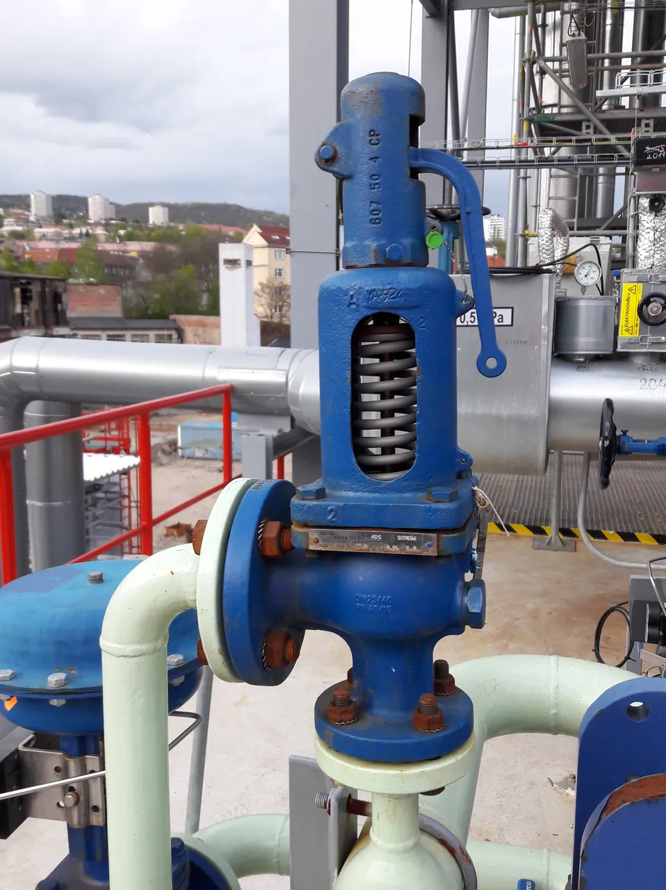

Este tipo de equipos son las deonimadas Pressure Relief Valve o Pressure Safety Valve. (son como las fotos inferiores). Este tipo de válvulas se taran con una presión determinada que deja escapar el fluido para evitar sobrepresiones, para luego cerrarse de forma gradual.
De forma más compleja, también podemos encontrar válvulas anticipadoras de onda (SAV) (imagen 3) que cumplen la misma función pero están orientadas especialmente a transitorios.
Más adelante, en el módulo de estudio de transitorios del máster encontrarás más detalles sobre estos dispositivos 🤓
