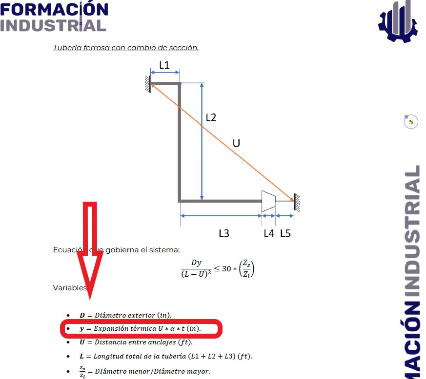

Publicado por Diego Alonso Sarabia Mendez el 30 de marzo de 2023 a las 18:34Para el metodo flexibilidad y cantiliver se diferencia en que expansion termina en felixibilidad es L*U*deltaT y para cantiliver es L*U*deltaT/2 (para dos anclajes)
Favor confirmar si la division por dos es asi en cantiliver

La expansión térmica siempre tendrá el valor de (Longitud)*(coeficiente de expansión)*(incremento de temperatura) independientemente del método de resolución que estemos utilizando (Cantilever, No requerido, Exhaustivo…)
La particularidad del método Cantilever es que toma fórmulas directamente de teoría de resistencia de materiales, para facilitar el dimensionamiento del brazo de expansión. Pero la expansión tiene la misma forma que el método de análisis no requerido.
En los ejemplos de la lección podemos ver la referencia a esta misma fórmula que te comento en la aplicación del método de ecuación de flexibilidad (adjunto imagen).
