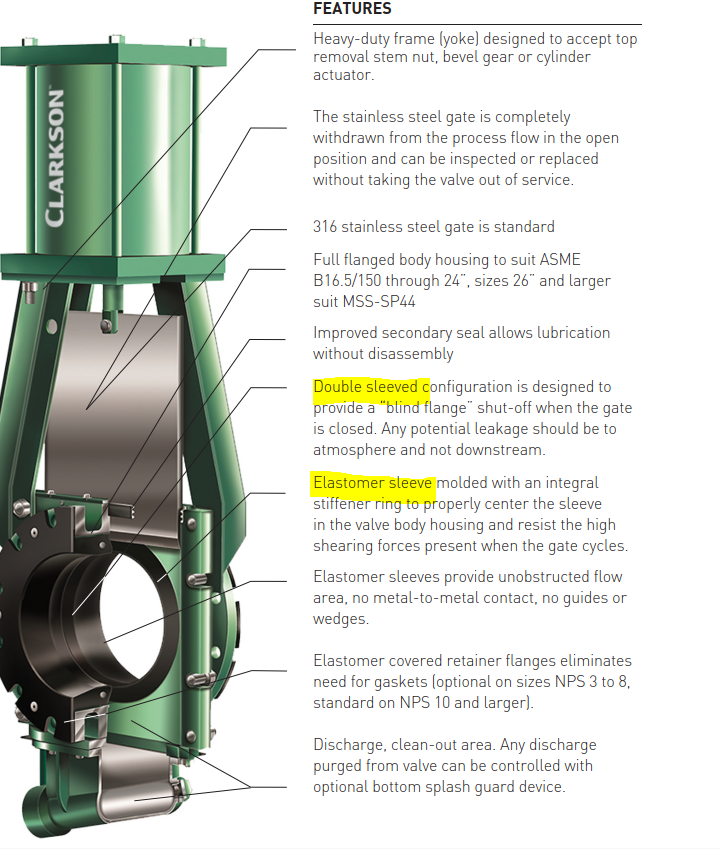

    En la industria minera para slurry es muy comun emplear valvulas knife pero no tengo mucha info al respecto. Mi consulta a continuacion estaba definiendo una hoja de Datos y me comentan que debia incluir la manga (Sleeve) de la válvula, y pedir adicional una manga de respuesto ya que por el servicio se acaban muy facilmente.
    Segun mi experiencia estas valvulas no tienen manga, solo las pinch usan mangas. pero revisando con el proveedor resulta que si tienen jeje podrias aclarar un moco el tema de las mangas y en general las piezas que son diferentes a las gate.

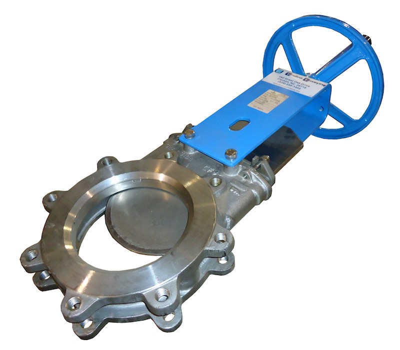

    Pueden ser tipo lug o tipo wafer.
    Lug: Permiten desmontar una sección de la tubería sin afectar las demás, ya que tienen orejas roscadas (lugs) que permiten atornillar la válvula a la brida de la tubería.
    Wafer: Se colocan entre dos bridas de la tubería y no tienen lugs, lo que las hace más económicas pero no permiten el desmontaje de una sola sección sin interrumpir el sistema.

    En primer lugar, no todas las knife tienen manga. La que te adjunto en fotos, por ejemplo, no lleva. La manga se destina, sobre todo, a fluidos altamente corrosivos o con una gran cantidad de sólidos en suspensión. Proporciona un sello adicional y protege las partes internas de la válvula del desgaste debido a los materiales abrasivos que pasan por ella. Por lo tanto, debido al desgaste por abrasión, es común que la manga necesite ser reemplazada con frecuencia, por lo que tener repuestos es una práctica recomendada.
