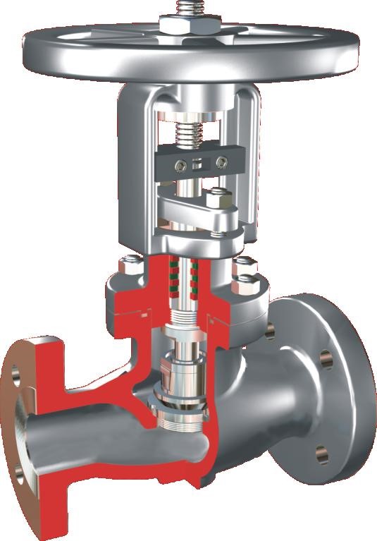

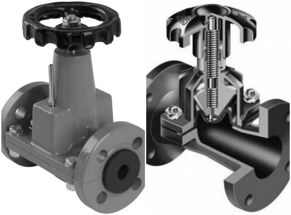

    Pese a sus aparentes similitudes, hay una diferencia muy notable entre estas válvulas: el material de su obturador.
    Las válvulas de globo son adecuadas para resistir altas presiones, ya que su obturador está fabricado (en la mayoría de los casos) por metales. Eso la hace adecuada para procesos industriales como la generación de energía, la producción de petróleo y gas, la industria química, etc.
    Por el contrario, la válvula de diafragma es más adecuada para fluidos con un alto poder corrosivo y bajas presiones, ya que su elastómero puede resistir muy bien el desgaste pero presenta cierta flexibilidad ante presiones severas. Esto se da en aplicaciones como la industria alimentaria, la industria farmacéutica, el tratamiento de aguas residuales, minería y otras aplicaciones que involucran líquidos altamente corrosivos.
    Esa sería la diferencia fundamental entre las aplicaciones recomendadas para ambas. Te adjunto un par de fotos reales donde podrás apreciar lo que te comento.
