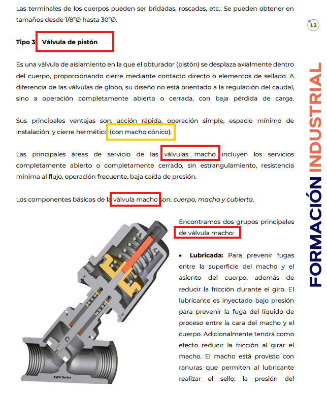

    Nuevamente con una duda, esta se encuentra en el material PDF, en la pagina 12. La duda es sobre las valvulas tipo 3 Valvula de piston.
    1. La primer duda es si a estas valvulas tambien se les conoce como valvula macho ya que en la lectura solo al inicio del texto hacen mencion de que el obturador se le llama piston, pero en toda la informacion siguiente se le nombra como valvula macho (pagina 12 y 13).
    2. La imagen que ejemplifica a este tipo de valvulas no cuenta con pie de imagen sin embargo entiendo que esta valvula (hablando solo de la imagen) funciona con un actuador quiza neumatico y retorno mecanico esto es correcto, y estas valvulas son siempre en tipo Y como la imagen ?
    3. Adicionalmente los dos tipos de valvulas, “Lubricada y No Lubricada” si son propiamente de la valvula de piston o mas bien son de la valvula tipo macho, me genera confusion ya que mas adelante tal cual se indica esto en la pagina 15 que habla acerca del engrase y en la pagina 16 en la infografia aparece como tal la camara de lubricacion (que entiendo no todas lo tienen).

    1. La válvula de pistón es un tipo de válvula en si misma, pero el obturador se denomina “macho” por su característica constructiva.
    Para que os defendáis bien en el trato con proveedores y en campo, tomamos la decisión de incluir los dos términos indistintamente, de ahí que en ocasiones hablemos del “macho” de la válvula. No obstante, para mayor claridad, hemos tomado la decisión de modificar esta lección para eliminar cualquier ambigüedad. Tienes una nueva revisión del documento subida en la plataforma.

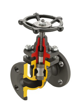

    2. La válvula de la foto es una “Angle Seat Piston Valve” , básicamente, una válvula de pistón en Y. Igualmente, hemos sustituido la imagen por otra más representativa, con apertura manual, que se complementa mejor con el texto. Adicionalmente, te adjunto en este debate otra sección de una válvula de pistón para que la puedas ver en detalle, seguro te sirve para afinar aún más el entendimiento.
    3. Nos referimos al “macho” por lo que te comentaba en el punto 1. En la nueva revisión observarás que hemos incluido la alternativa (/piston) para mayor claridad.
