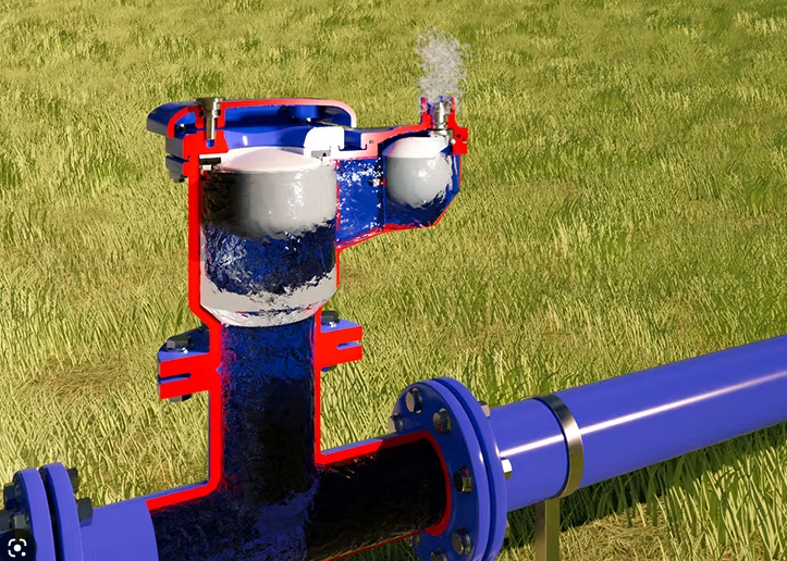

    Hola @luis-ramos , una consulta, tengo entendido que en pendientes de terreno se debe de instalar venteos y que estas deben de ir lo mas vertical posible, pero mi duda es si puede trabajar de la manera correcta si dicha válvula esta INCLINADA?
    Te comento que estoy haciendo el diseño de un pequeño pipeline, donde toda la tubería es de 3” de material HDPE y son casi 700 metros, y tengo también la duda de que si necesariamente estos venteos tienen que ir en los picos del terreno o puedo colocarlos a una cierta distancia del cambio de pendiente para lograr que estén en terreno plano y se coloquen de manera vertical, espero se entiende mi duda, gracias.

    Es importante que los venteos se instalen en la posición más vertical posible para que funcionen de manera óptima. Si una válvula está inclinada podría afectar su capacidad para liberar aire y gases de la tubería, lo que puede generar problemas en el flujo del fluido.
    En cuanto a tu pregunta sobre la ubicación de los venteos, se recomienda que se instalen en los puntos más altos de la tubería, como en los picos de terreno y cambios de pendiente, para permitir la liberación de aire y gases. Esa debería ser la forma correcta.
    Si lo necesitas puedes diseñar una pequeña estructura soporte para que la válvula esté vertical, ya que el aire va a la parte alta de la tubería, siempre. Ten en cuenta que muchas funcionan como la imagen que te adjunto en este post, por lo que su instalación en ángulo sería totalmente desaconsejable.

    Muchas gracias por la respuesta Luis !! Y si hice la corrida en Hammer, muy útil para ver el tamaño de burbujas de aire que se pueden formar, gracias nuevamente por la información 😃
