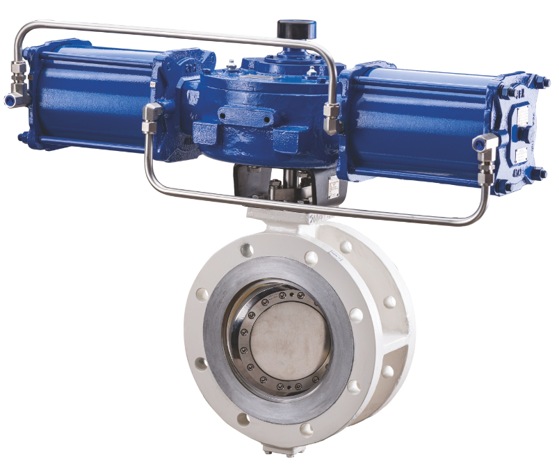

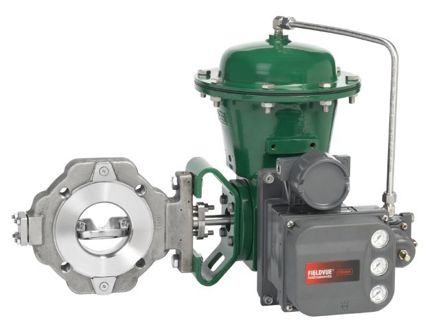

    Igualmente, existen válvulas de mariposa con controladores precisos (y también caros, delicados y pesados(imagen)) que afinan algo más el control de estas válvulas.
