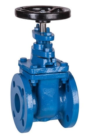

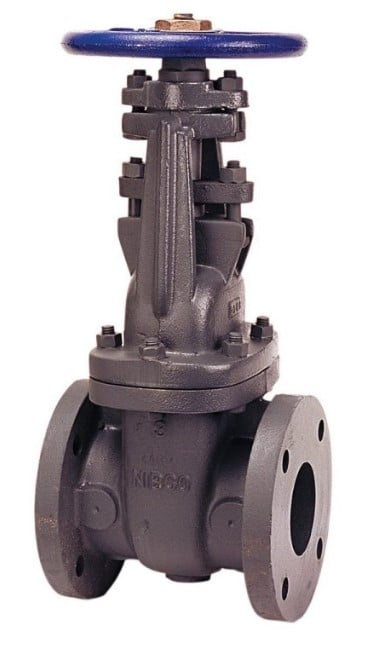

    Adjunto un par de fotos comparativas de válvulas de compuerta FF (gris) y RF(azul) para ilustrar el caso, donde puede verse claramente la diferencia 🤓
