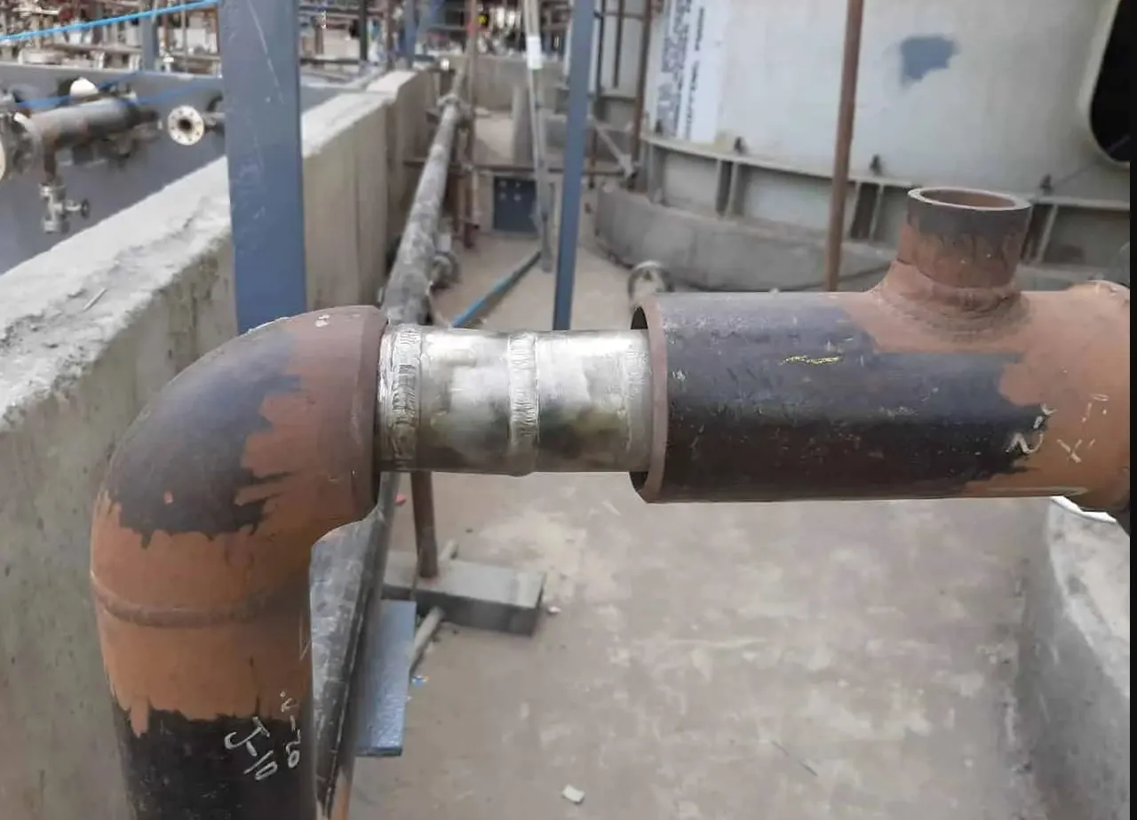

    Lo primero que tenemos que tener en cuenta es si hablamos de un jacket discontinuo o continuo.
    En el Jacket discontinuo la válvula no iría encamisada, por lo que el obturador debe ser de materiales compatibles con el fluido que transporta la tubería,

    PD: dejo una foto del sistema jacket para que sea de utilidad para los compañeros
