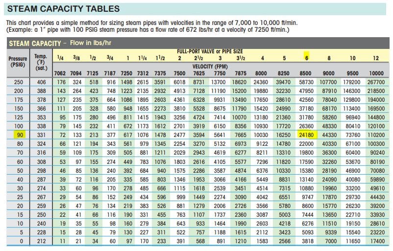

    Reciban un Cordial Saludo, mi nombre Carlos Sequera, en esta oportunidad quiero consultarle lo siguiente: tengo una caldera que Opera a 405PSI y vapor sobrecalentador para alimentar el Turbo generador Siemens de 2,4Mw, y una válvula reguladora para reducir presión de 405PSI a 90PSI. La válvula reguladora la entrada es de 8″ y la salida de 6″. Me gustaría conocer el caudal máximo de vapor q puede manejar la válvula con 100% de apertura? Según mis cálculos serían unas 35000lb/hr.

    Carlos, buen día.
    Lo ideal seria que puedas verificar la ficha técnica de la reguladora según modelo/marca para conocer la capacidad de caudal que puede trabajar. Te comparto esta tabla de un fabricante de válvulas para vapor de Norteamérica donde visualizaras el volumen máximo que pasa por una tubería a cierta presión. Espero poder ayudarte con la información brindada.
