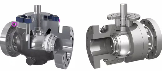

    Buen día Juan.
    Te comento, las válvulas tipo Trunnion Mounted Top Entry tienen un cuerpo monobloque con acceso superior, esto permite realizar mantenimiento sin desmontarlas de la línea de proceso. Su diseño reduce el riesgo de fugas externas y ofrece mayor resistencia mecánica, siendo ideal para aplicaciones críticas como alta presión, alta temperatura y operaciones offshore.
    Por otro lado, las Side Entry están ensambladas lateralmente en dos o más piezas, lo que facilita su fabricación y reduce costos. Sin embargo, requiere desmontaje lateral para mantenimiento y pueden tener más puntos de fuga. Son utilizados en refinerías, plantas petroquímicas y sistemas de distribución de gas.
    En general, se recomienda elegir válvulas Top Entry cuando el mantenimiento en línea y la integridad estructural son esenciales, mientras que las Side Entry son una mejor opción cuando el costo es un factor determinante y el mantenimiento puede realizarse retirando la válvula del sistema.
    Te adjunto una foto para que puedas identificar las diferencias entre cada una.
