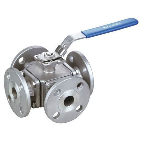

    Hola Hugo! Las vías se refieren bocas de conexión de la válvula. En general las válvulas suelen ser de 2 vías, tal como figuran en toda la unidad, una entrada y una salida.
    Pero ciertas válvulas pueden ser de más de dos vías. En el caso de de una válvula de 3 vías, es decir tres conexiones (una entrada y dos salidas, o dos salidas y una entrada). Cuando se tiene más de dos vías, ya no sólo se trata de permitir o restrigir el paso del fluido, sino que la misma permite direccionar el fluido hacia una u otra conexión.
    Te adjunto dos imágenes, la primera de una válvula esférica (o de bola) de 4 vías; y en segundo lugar, una válvula esférica de 3 vías.

      Totalmente de acuerdo con @h.fuentes ! Buena explicación! 😉
