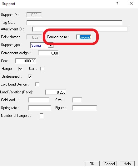

    Si me había surgió una duda, ¿es posible unir LINE STOP SUPPORTS o SPRING HANGERS SUPPORTS a la estructura del skid? porque son tipos de soportes que uso de forma habitual.
    Saludos,
    Gabriel
      26 de junio de 2024 a las 08:53
      Hola @Gabriel_A_D !
      Sí, claro, sólo tienes que elegir el soporte y en el campo “Connected to:” seleccionar los puntos del skid o el rack donde deseas linkearlo.
      Es un método más lento, pero alternativo al clasico “Support Connection” que vemos en el vídeo del skid.

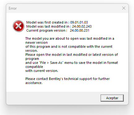

    Buenas tardes a mi no me deja abrir el archivo, por la versión. me podrian enviar una versión anterior. gracias
      3 de septiembre de 2025 a las 07:54
      14517
      Hola @francisco-javier-ricardo-morales ,
      No disponemos de versiones anteriores. Siempre tenemos los modelos actualizados a las últimas versiones disponibles ya que podéis descargar la última versión disponible desde la plataforma del curso.
      Desde el recurso de descargas, puedes descargar una versión superior.
      De hecho, se acaba de liberar la versión 25 y ya estamos trabajando en actualizar todos los vídeos y modelos. 🙂 Saludos!
