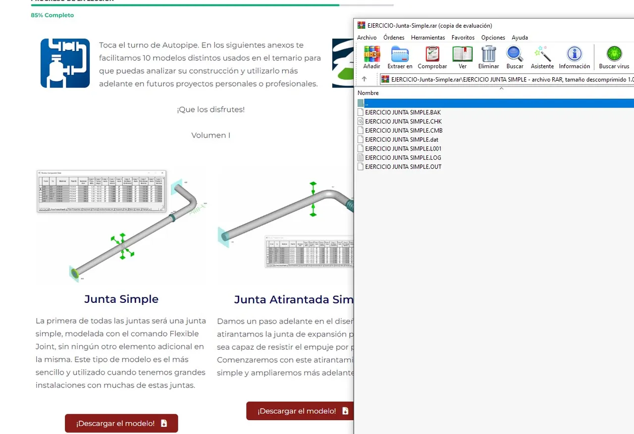

    En el tema de Juntas de Expansión. Definición y Modelado. Se realizan las descargas pero en realidad no abra nada esta vacío. No hay foto, no hay video, no hay excel. No muestra nada. Ni imagen ni modelo. Verificar por favor.

    Hola @Virgil ,
    Estas descargas corresponden al software Autopipe, que nos acompaña desde las lecciones tempranas de estrés. Lo que se descargan son carpetas que deben ser abiertas con el software.
    Como te comentaba en otros post, todos las lecciones no tienen fotos, vídeos o excel. Las lecciones de estrés avanzado son puramente de estudio de Autopipe, ya que son cálculos muy complejos para realizarlos con cualquier hoja de excel.
    Debes seguir la lección teórica, ir modelando tal como se detalla y, en el último momento, abrir los modelos para comprobar si has modelado correctamente.
    Te adjunto imagen de lo que deberías ver al descargar un modelo. Saludos!
