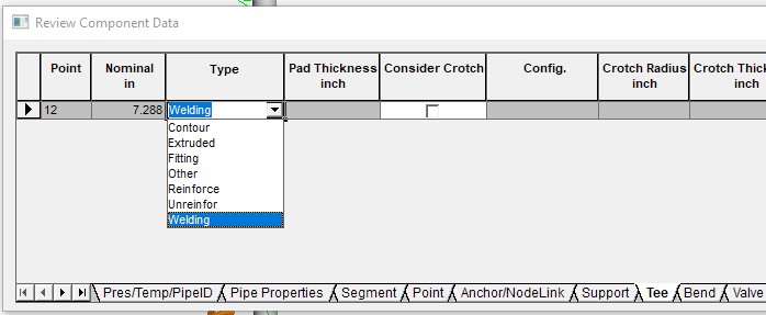

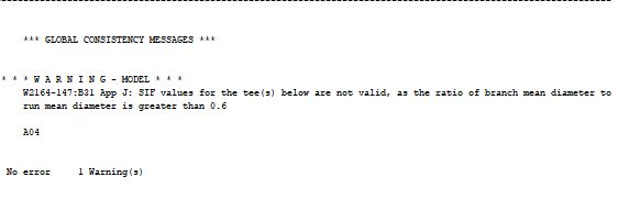

    Ese warning es motivo de que falta algún dato en la definición de la tee para el uso del apéndice B31J o bien que estamos fuera del rango de la normativa para el tipo de tee seleccionada.
    Prueba a seleccionar el tipo de tee por “Fitting” en el imput grid.
    Esto se hace pulsando Ctrl+W, en la pestaña Tee, y seleccionando el tipo de la lista desplegable.
    Te adjunto una imagen. Prueba a ver qué tal y me cuentas 😁

      Estimado, la tee la seleccioné como fitting. Habrá que intentar quizá modificando algun valor. Ayudame a resolver este tema porfavor.

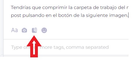

        Puedes enviarme el modelo en un archivo comprimido para poder ayudarte a detectar el error?
        Tendrías que comprimir la carpeta de trabajo del modelo en formato .rar y adjuntarla en este post pulsando en el botón de la siguiente imagen.
        Así podré replicar el error y localizar la fuente, 🤓
