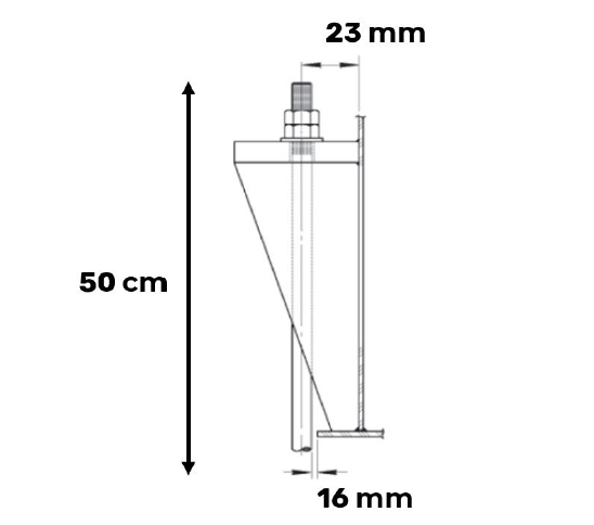

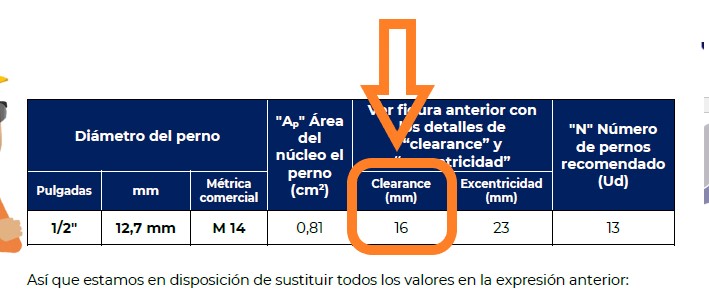

    Profesor tengo una consulta con relacion a la distancia entre pernos, se calcula el perimetro y se divide entre la cantidad de pernos, sin embargo no entiendo de donde salio ese 9600 si el calculo dice que es 9694,9. Aprovecho tambien para que me indique segun el esquema del perno que significa el 16 mm como se obtuvo ?

    En cuanto a los 16 mm, es el valor de “Clearance” e indica cual es el espacio disponible entre el perno y la placa de soporte inferior del anclaje (adjunto imagen) .

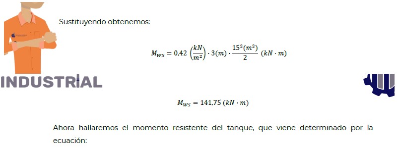

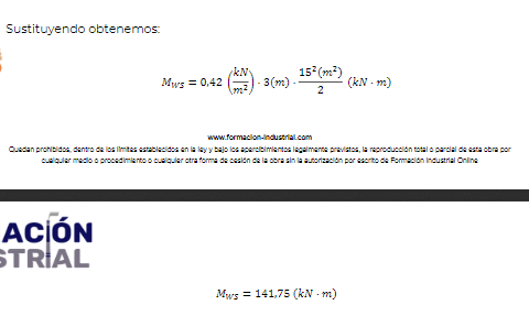

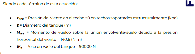

    Profesor ya con esta seria mi última consulta en carga de viento y anclajes, al comienzo del cálculo del ejemplo II se declara por calculo que Mws= es 141,75 KN.m pero cuando se llega al final para calcular la carga neta de viento este toma un valor de 140,6 KN.m es igual un error de transcrito o es otra cosa

      Ayer mis compañeros cambiaron el archivo con las correcciones relativas al momento. Como lo resolvimos con herramienta Excel, los valores de momentos tenían pequeñas variaciones, seguramente por redondeos decimales.
      Prueba a limpiar la caché del navegador en esta página, ya que debería cargarse la versión actualizada con el Mws tomando el valor de 141,75kN, el resultado de la primera de las operaciones. (Imagen)
      Compruébalo y me cuentas 😉
