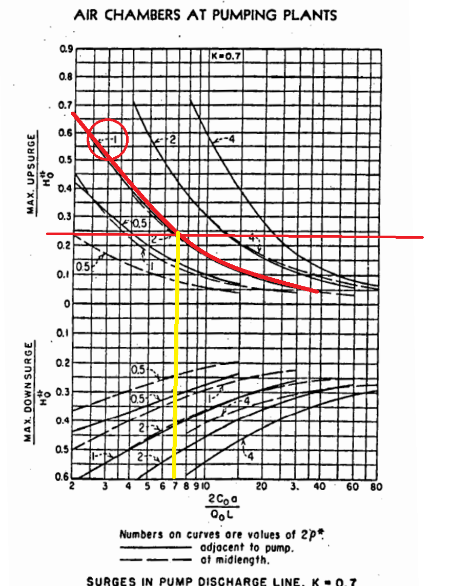

Publicado por ALEX ARCOS el 20 de diciembre de 2022 a las 17:53Estimado Ing,
Por favor me pueden indicar como usar el abaco de parmakian? no le comprendo de donde se obtienen los valores del ejercicio en pdf descrito.Luis Ramos respondió hace 5 meses, 2 semanas 2 Miembros · 1 Respuesta -
¡Hola @alex-arcos !
Sí, claro. En esta imagen puedes ver como entramos en la gráfica:
El valor de 2(ro)* es el valor de la curva que debemos elegir, en este caso: prácticamente 1.
El valor de incremento de alturas (max upsurge) lo tenemos en el eje izquierdo, en torno a 0.24.Donde se cortan estos dos puntos, extendemos una vertical hacia abajo y obteneos el número 7 🤓
Si te quedan dudas coméntamelo y lo vemos.
