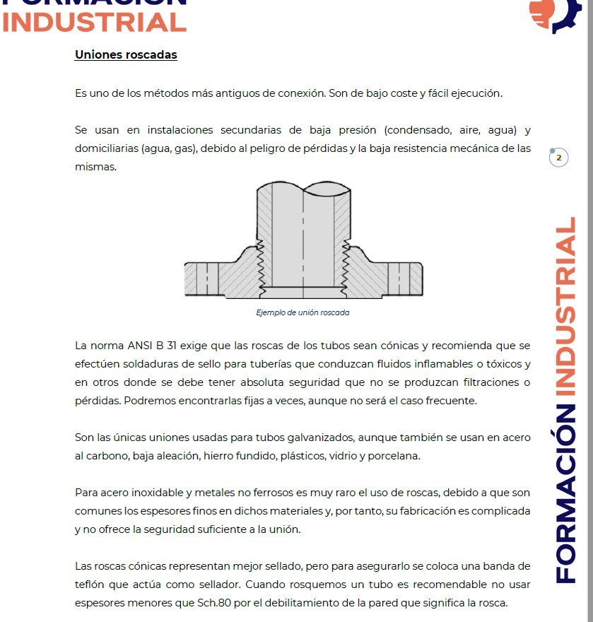

En la página 2 de la lección puedes ver los usos reales de las uniones roscadas.
